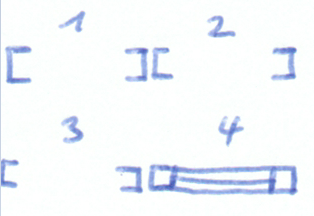

    mein Opa hat ein bisschen aufgeräumt und dabei ein uraltes Radio (Nordmende Fidelio, genaues Modell hab ich nicht mehr im Kopf) gefunden. Alter ca. 40-50 Jahre. Da es keinen Ton von sich gibt, hab ichs auseinandergebaut und die Schmelzsicherung geprüft. Das Radio hat mehrere Sicherungshalterungen. Je nachdem welchen man benutzt kann man das Gerät an verschiedenen Spannungen betreiben.
    So sieht das aus:
Hits: 1204
Größe:  58,6 KB
    Würde man die Sicherung in 1 einsetzen, könnte man das Gerät an 100V betreiben. 2 und 3 sind weitere Abstufungen, 4 ist 220V. Wenn keine Sicherung drin ist, ist auf dem rechten Kontakt von 4 Strom drauf und auf dem linken nicht. Wie es sein sollte. Wenn nun aber eine Sicherung eingesetzt wird, sind BEIDE Kontakte tot. Also sowohl vor als auch nach der Sicherung. Wie kann das sein? Die Sicherungsschächte sind logischerweise unmittelbar am Stromkabel angeschlossen. Sicherung wurde getestet und funktioniert. Selbst wenn sie defekt wäre, müsste doch zumindest vor der Sicherung Strom ankommen. Durchgebrannt ist sie auch nicht, also kein Kurzschluss.

    Was für eine sicherung ist das denn genau?
    Ich meine es gibt ne menge Schlemzsicherungen.. GGF ist ja auch ein Kontakt defekt?
    Wenn du ein Multimeter hast, miss mal die Spannungen durch, ob da an den anderen Sicherundsschächten was ankommt..

    Du schreibst, auf dem rechten Kontakt von 4 ist "Strom" drauf. Bist du dir sicher, dass es Strom ist und nicht Spannung?
    Wenn du die Spannung meinst, dann schreib mal was du genau misst.
    Wenn die SIcherung drinnen ist, einmal bitte Strom (Reihe) und Spannung (Parallel) messen.

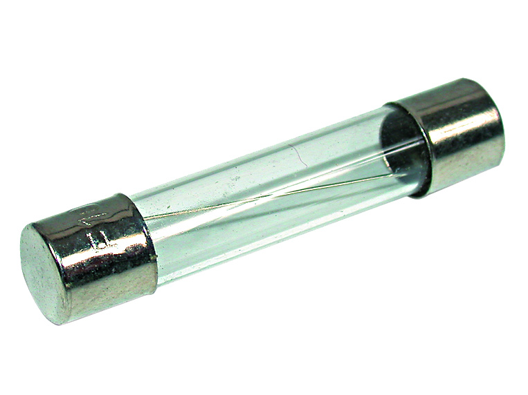

    Ich hab das mit einem Phasenprüfer-Schraubendreher gemessen, sprich so was: http://www.amazon.de/Strompr%C3%BCfe...productDetails Also die Spannung. Multimeter müsste ich irgendwo noch eines rumfliegen haben, muss ich morgen mal schauen.
    Nach der Sicherung hab ich grad recherchiert, die heißt Feinsicherung:
Hits: 1871
Größe:  72,1 KB

    Standard AW: Radio: Kein Strom nach eingesetzter Sicherung
    Mit einem einpoligen Spannungsprüfer kommt man wahrscheinlich bei vielen Geräten nicht sehr weit, da dieser auch nur bei einer Spannung von ca. 230V arbeitet. Da aber bei den meisten Geräten die Spannung auf 12 oder 24V DC heruntertransformiert und gleichgerichtet wird, kann der einpolige Spannungprüfer da nicht mehr weiterhelfen.
    Ich weiß zwar nicht wie es vor 40 Jahren mit der Bezeichnung aussah, aber wenn du die Sicherung in der Hand hast, kannst du gleich mal nach der Auslösechrakteristik nachschauen (F=Flink; FF=Superflink; T=Träge; FF=Superflink; M=Mittelträge)
    Ebenso kannst du auch mal grob über die Platine schauen, ob möglicherweise ein kleiner Kondensator aufgebläht & somit auch defekt ist.
