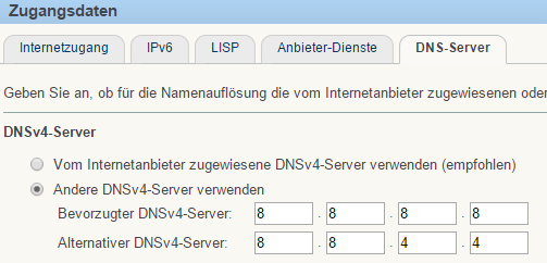

    Ein derartiges Problem kann beim Ändern der Domain-Records auftreten. Allerdings nur temporär, wenn es nach 48 Stunden immer noch besteht, stimmt mit dem verwendeten DNS-Server etwas nicht. Dein Workaround funktioniert, ist aber ziemlich umständlich. Es ist sinnvoller, den DNS-Server am lokalen Rechner oder gleich zentral am Router zu ändern, sofern dieser dies unterstützt. Bei Fritz! Boxen ist dies beispielsweise möglich, dann verwenden alle Clients den dort festgelegten DNS-Server:

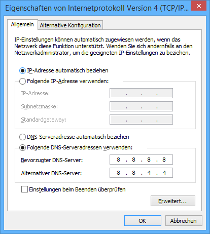

    Sollte dies nicht möglich sein, kann ein beliebiger DNS-Server in den Verbindungseigenschaften des IPv4-Protokolles gesetzt werden:
    Der gilt dann allerdings nur für den lokalen PC, nicht für andere Geräte im Netzwerk.
    An dieser Stelle bietet sich der Google DNS-Server mit den IPs 8.8.8.8 und 8.8.4.4 wie oben zu sehen an. Er ist ziemlich schnell und meist einer der Ersten, der Änderungen übernimmt. Im Gegenzug zu den DNS-Servern der DSL-Provider. Standardmäßig werden diese meist genutzt, beispielsweise im Router hinterlegt wie oben beschrieben. Damit komme ich ohne Probleme auf filecrypt.cc und hatte auch in der Vergangenheit keine Probleme, Domains aufzulösen.
