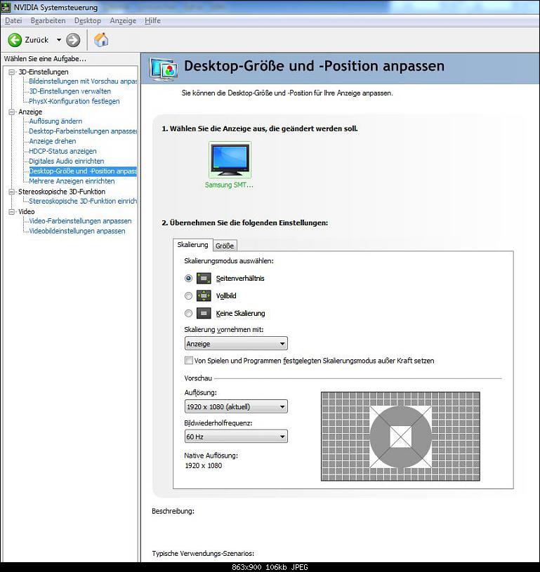

    Stelle bitte zuerst sicher, dass Du die höchste Auflösung eingestellt hast (dürfte 1080p, 1920x1080 (nativ) ) (HD) sein.
    Wenn das Problem immer noch auftritt:
    Gehe bitte in die NVIDIA Systemsteuerung -> Anzeige -> Desktop-Größe und -Position anpassen
Hits:	326
Größe:	105,5 KB
    Wenn DAS nicht hilft, dann lade Dir bitte den neusten NVIDIA Treiber herunter. Bei der Installation ist irgendwo ein Kontrollkästchen "Neuinstallation". Das wählst Du bitte an, damit die vorhergehende Installation der Treiber sauber gelöscht wird.
