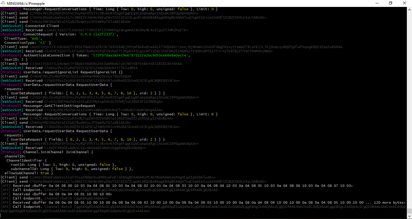

    P.S. ich hab die Ausgabe von der Redux Action etwas erweitert, damit ich die Einträge sehen kann.
Hits:	142
Größe:	12,7 KB

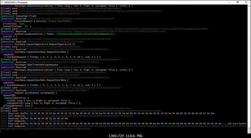

    Sooo, der WebSocket-Chatserver funktioniert auch Den werde ich aber nicht releasen, weil hierzu die RAW-Protofiles genutzt werden.
    Ich bin auch ab überlegen, ob ich den Server komplett als Bundle erstelle, sodass die Seite über Node.js ausgeliefert wird und auch die API über Node läuft.
    Dann würde ich mir den Part mit PHP sparen und hätte eine komplette Instanz wo ich alle Endpoints miteinander abfragen kann.
Hits: 551
Größe:  10,4 KB

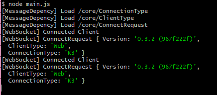

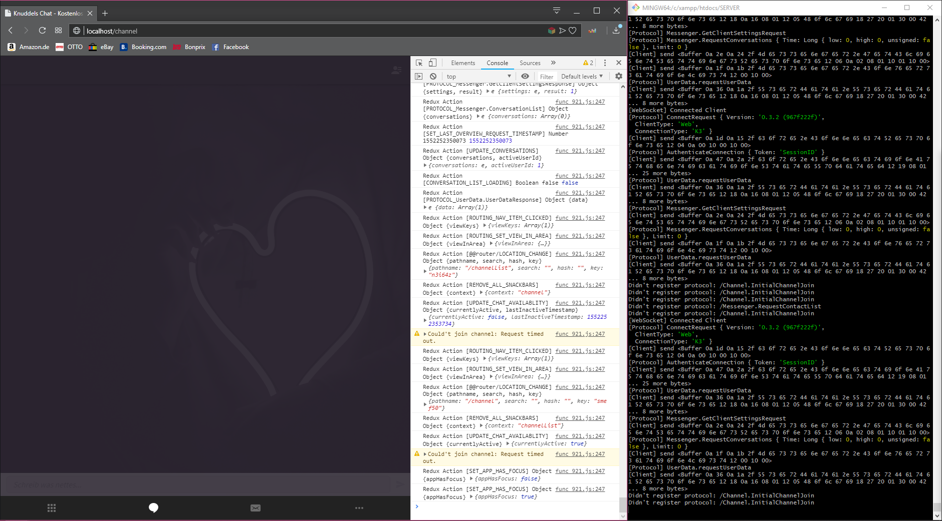

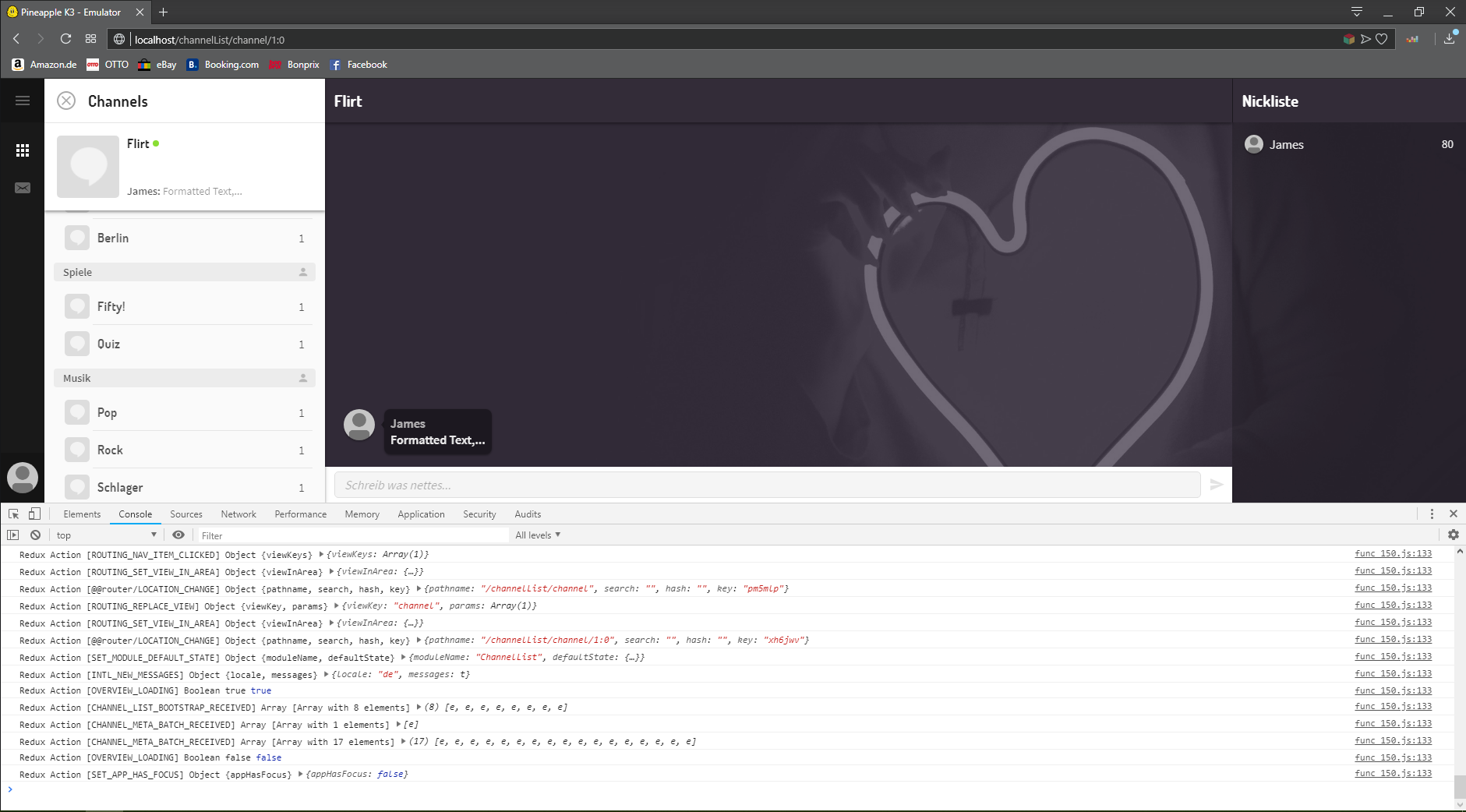

    So, ich muss jetzt nur noch die Channel- & Messenger-Packete befüllen. aber es funktioniert!
Hits:	288
Größe:	357,6 KB

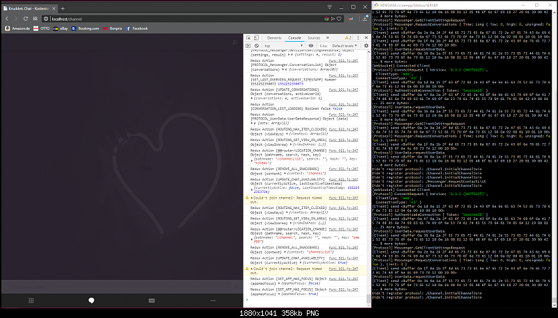

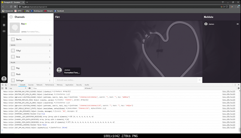

    Hier mal ein Update. Bin gerade dabei einen Emulator zu schreiben, da ist schon so einiges innerhalb 2 Stunden passiert.
    Ich glaube, wenn ich so weiter mache, bin ich schneller fertig als Knuddels
    P.S. Es sind so einige Proto-Files hinzugekommen. Mittlerweile zähle ich über 150 Dateien!
