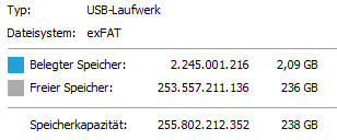

    Es trat eine Weile nicht auf. Der Belegte Speicher erhöhte sich nur um wenige MB. Nun aber ist es wieder passiert:
    Die belegten Dateien zeigen 68,8MB, während der Explorer 2,1GB belegt meldet. Auffällig ist, dass ich in den letzten Tagen viel Windows verwendet habe und nun wieder öfter Linux. Es scheint etwas damit zutun zu haben: Wenn ich Daten unter Windows übertrage, ist die Anzeige korrekt. Verwende ich Linux, scheint die Anzeige dort auch korrekt zu sein (unter 100MB belegt). Wird die Karte danach wieder unter Windows genutzt, ist die Anzeige dort falsch.
    Was hat es damit auf sich? Ist die Anzeige von Windows falsch, und es sind gar keine 2,1GB belegt wie es der Win Explorer angibt?
