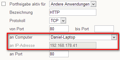

    Schrittweise den Fehler eingrenzen:
    - Läuft der Server auf dem richtigen Interface? Wenn er auf localhost/127.0.0.1 läuft wird das ganze nicht funktionieren
    - Kannst du mit einem Rechner den du per Kabel direkt an die Fritz! Box anschließt auf den Server verbinden?
    Beachte bei letzterem, dass Portfreigaben an eine interne IP gebunden sind. Dementsprechend musst du diese entsprechend an den neu angeschlossenen PC anpassen:
Hits: 758
Größe:  7,4 KB
    Ersteres kannst du testen, in dem du mit dem Client auf dem Rechner wo der Server drauf gehostet wird versuchst auf dessen interne IP zu verbinden. Wenn du die nicht kennst: [Windows-Taste] + [R], 'cmd' eingeben, Enter, in das Konsolenfenster 'ipconfig /all' eingeben und die zugewiesene IP des aktiven Netzwerkadapters suchen. Muss logischerweise ein lokaler Adressraum sein. Von Fritz! Boxen bekommst du immer was aus dem Bereich 192.168.0.0/16 zugewiesen, sofern nicht manuell von dir geändert.
