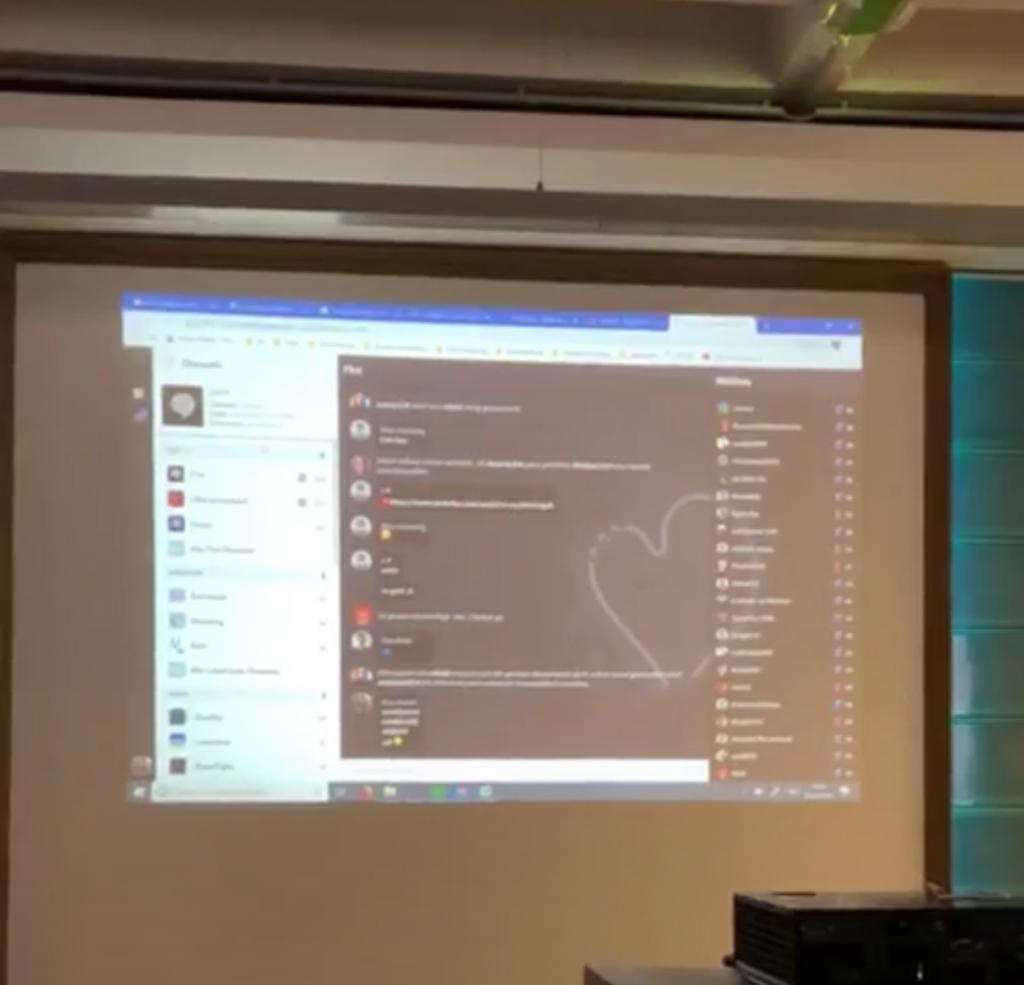

    Knuddels hat vor Kurzem in einem Instagram Livestream seine K3 vorgestellt und ein paar erste Eindrücke für die kommende K3 gezeigt, Profile waren noch nicht umgesetzt, bisher Channel, Channelliste und die Userapp: Knuddels-Messenger waren integriert. Vielleicht haben ein paar noch in der Szene Interesse an solch einer (Preview). :-)
    Mobile-Version wurde auch kurz gezeigt.
    URL: https://preview.knuddels.de/login

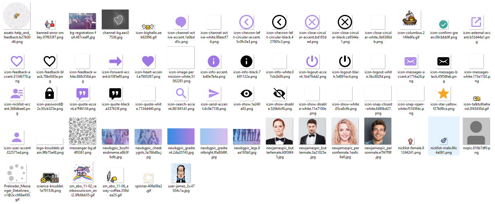

    So, ich kam doch früher heraus als erwartet und die Narkose ist auch mittlerweile vom Körper verarbeitet
    habe mal alle Client-Files gezogen, inklusiver Resourcen.
    Knuddels lernt nichts - Das war zu erwarten. Anstelle dass diese mal endlich Vectoren benutzen, NEIN, jede einzelne Pissgrafik muss natürlich in PNG vorhanden sein, und dann noch in allen erdenklichen Farben/Stile:
Hits:	475
Größe:	285,4 KB
    Ich nenn's nun nicht mehr K3, sondern Lappen³, passt besser.
    Die Nutzen zudem, so wie es aussieht, kein eigenes gefrickel mehr, selbst das ChatProtokoll läuft über google's protobuf. Wer damit schon gearbeitet hat und die ganzen Protokolldaten rekonstruiert, kann hierfür sich einen eigenen Server schreiben. Im übrigen haben die mittlerweile eine vernünftige REST-API (so schaut es auf den ersten Blick erst einmal aus).
    Hier mal der komplette Client:
    https://www.filehosting.org/file/det...-hoch-drei.zip
