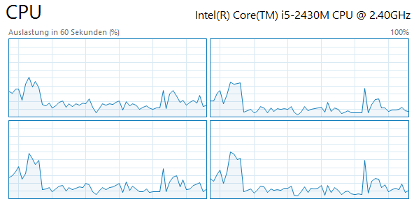

    Ich kenne das Spiel nicht, aber wenn das gescheibsel vom Support richtig ist würde ich mal auf die Auslastung der logischen Prozessoren anschauen. Unter Windows 8/Server 2012 im Taskmanager bei der CPU-Leistung Rechtsklick aufs Diagramm => Diagramm ändern in => Logische Prozessoren:
Hits: 432
Größe:  18,5 KB
    Da müsste dann in einem der Diagramme eine relativ starke Auslastung zu erkennen sein (bzw. quasi eine Vollauslastung, sollte es tatsächlich daran liegen).

    DMW007 von acht logischen Prozessoren sind drei bei 30% ca und einer springt zwischen durch auf 100% hoch.
