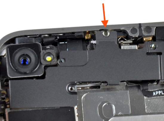

    Hier hast du noch eine Möglichkeit...
    - Schraube unten die 2 Schrauben raus...
    - Schiebe nun das Backcover nach oben
    - Nun löst du die 5 Schrauben des EMI-Schildes
Hits: 694
Größe:  239,2 KB
    - Nun entfernst du den Roten und das Orange Kabel
Hits: 645
Größe:  244,0 KB
    - Jetzt machst du diese wieder ran
    - EMI-Schild wieder ranschrauben
    - Backcover raufsetzen und runterdrücken
    - Die beiden Schrauben wieder unten anbringen

    Oh
    Der Tipp mit dem Veency geht ja nicht, wenn ich die Bestätigung der Übertragung auf dem iPhone nicht bestätigen kann.
    Okay das werde ich mal versuchen, hoffentlich machen ich nicht noch mehr kaputt.
    Grüße.
    EDIT: Hab es versucht mit den zwei Kabeln raus und wieder rein, hat nicht geholfen. Werde mir ein neues Display bestellen.
