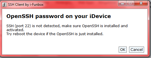

    Nachdem ich bei iFunBox auf SSh Terminal zugreifen wollte bekam ich diese Meldung:
Hits: 765
Größe:  23,6 KB
    Könnte mir jemand helfen?

    Hast du drauf geachtet, beim Jailbreak "install SSH" zu aktivieren ?

    Anscheinend nicht, was soll ich nun tun?
    Nochmal 'jailbreaken' ?

    Genau

    DANKE DIR !!
    Hat alles geklappt )
    Super Touorial
