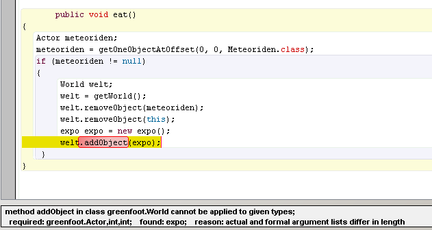

    Standard AW: Greenfoot kennt sich jemand damit aus?
Hits: 714
Größe:  9,8 KB
    Code:
           public void eat()
       Actor meteoriden;
       meteoriden = getOneObjectAtOffset(0, 0, Meteoriden.class);
       if (meteoriden != null)
            World welt;
            welt = getWorld();
            welt.removeObject(meteoriden);
            welt.removeObject(this);
            expo expo = new expo();
            welt.addObject(expo);
    wie kann ich Objekte hinzufügen ?
    Keine Ahnung was mein Kollege da gemacht hat aber jedenfalls kommt immer ne Fehlermeldung
    Die Werte der Parameter von addObject() stimmen nicht:
    void addObject(Actor object, int x, int y)
    Du übergibst dem eine Instanz der Klasse expo, musst aber eine Instanz der Klasse Actor und die Koordinaten übergeben.
    World (Greenfoot API), int, int)
    Du kannst aber auch eine Insatnz von Actor erstellen (http://www.greenfoot.org/files/javad...oot/Actor.html) und dann addedToWorld(World world) aufrufen.
