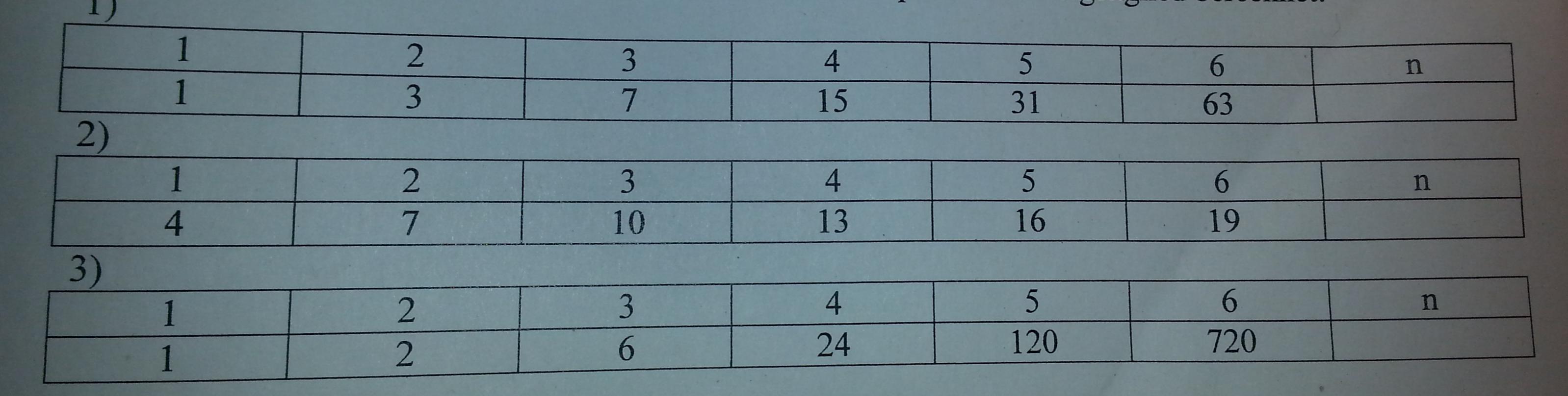

    Wir haben im Informatikunterricht Aufgaben bekommen und zwar diese:
Hits:	413
Größe:	183,5 KB
    Die jeweils erste Reihe ist der Index, dadrunter befindet sich das Ergebnis einer Rechnung.
    Schaut man bei Aufgabe 1) beispielsweise auf Index 4, so sieht man, dass als Resultat 15 herauskommen muss.
    Das ist natürlich mehr als simpel.
    Jetzt habe ich das versucht in Java umzusetzen, aber irgendwie klappt etwas mit der Rekursion nicht.
    Code:
    public int afunc(int n) {return afunc(n -1) * 2 + 1;}
    public int bfunc(int n) {return bfunc(n -1) + 3;}
    public int cfunc(int n) {return cfunc(n-1) * n;}
    public void doindexberechnung()
    jTextArea1.setText(String.valueOf(afunc(4)));
    Fehler:
    Exception in thread "AWT-EventQueue-0" java.lang.StackOverflowError
    Kann mir jemand sagen, was da schief läuft?

    Wo ist deine Abbruchbedingung in der Rekursion?

    Ah stimmt, danke.
    Wie soll ich die Abbruchbedingung machen in diesem Fall?
    Hatte irgendwas gedacht wie : if (n > 0) return afunc(n-1) * 2 + ;
    Bzw. if(n <=0 ) return;
    Aber das funktioniert alles nicht.
    Wie macht man das in Java?

    Da du in deinen Rekursionen den Input immer verringerst, wäre es ratsam die Abbruchbedingung so zu wählen, dass sie den kleinstmöglichen Input behandelt. Zum Beispiel: wenn n = 1, gib 1 zurück.
