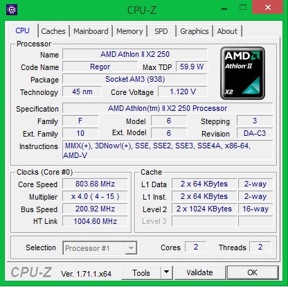

    Hier die Screens:
Hits: 216
Größe:  83,7 KB
Hits: 219
Größe:  58,5 KB

    Ei gucke da, DDR3 Single-Channel ist installiert!
    Kein wunder das die Möhre nur mit Halbgas fährt ....
    Mit zwei Module würde Dein PC dual Channel nutzen können.
    Gib 65€ aus, und es werden kleine Wunder wahr!
