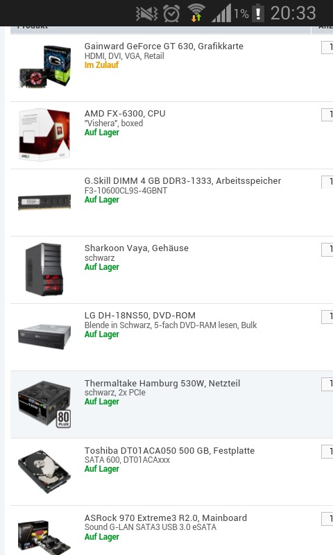

    Hallo,
    Ich habe mir die letzten Tage einen PC zusammengebastelt, bzw. die Teile dazu zusammengesucht, und dann auch Bestellt, ich wollte dennoch nochmal fragen, ob alles miteinander Kompatibel ist, die CPU ist eine AM3+ CPU und das Mainboard Unterstüzt die CPU auch.
Hits: 380
Größe:  111,7 KB
    Danke,
    MfG.

    Was am Netzteil nun sooo schlecht?
    Und jo, passt.

    Passt doch alles.

    Das Netzteil ist z.B nicht Silent Tauglich.
    Würde halt gerne wissen was die ganze Sache kostet. Wofür der Nutzer den Computer gebraucht etc.
    Ob Teile zusammen passen ist nicht das einzige wodrauf man achten sollte.
    Gruß.

    Kreuzschlitz ~~> Aufmachen ~~> Lüfter raus ~~> Silentlüfter rein.
    Was das alles kostet kannste doch nachgucken... Händler ist Alternate, Produkt-IDs stehen dort.
    Wie du am Preissegment sehen kannst, soll der PC fürs Surfen/Office genutzt werden und neue Spiele auf niedriger - mittlerer Auflösung managen können.
    OFFTOPIC: (Ich denke der TE möchte keine 1000€-1500€ für nen Gaming-PC ausgeben, ansonsten hätte ich wohl ne PN bekommen.)

    Übertreibs... wer hat bitte ein Netzteil im PC verbaut, was teurer als das Mainboard ist? Ich bezweifle stark, dass der TE so viel Geld dafür ausgeben möchte XD

    Ich brauche definitiv kein 850 Watt Netzteil, die Graka kommt nächstes Jahr oder noch bis Weihnachten raus, kommt ne GTX rein, und SSD und ne größere HDD auch, und eventuell ne Wakü. Das sollte erst mal so ne kleine Basis sein, womit ich Arbeiten kann, da mein i7-2700k leider abgefackelt ist, CPU wird wahrscheinlich auch dann noch gewechselt.

    Hattest du keine Garantie mehr auf den i7?

    Das Enermax gibt's auch mit 650W:
    Enermax Revolution87+ 650W ATX 2.4 (ERV650AWT-G/ERV650EWT-G) Preisvergleich | Geizhals Deutschland
    Und wer beim NT spart, spart am FALSCHEN Ende!
    Das ist wie mit Essen, da kauft man ja auch nicht den letzten Dreck.
