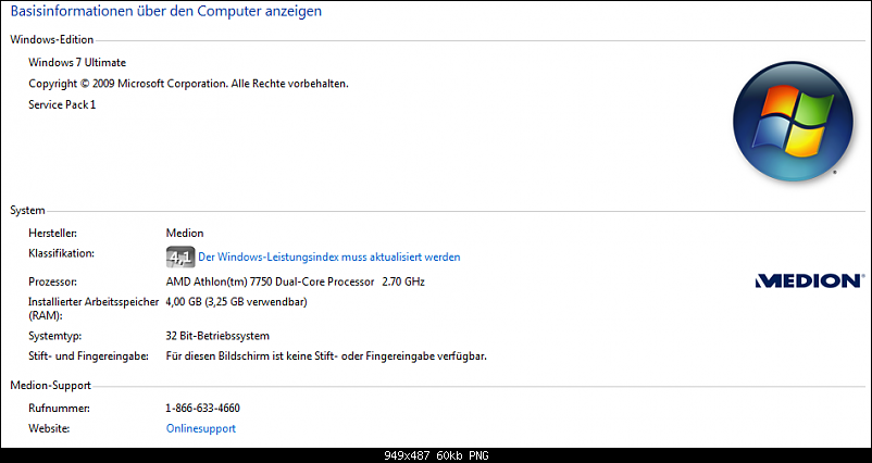

    Hey,
    ich würde gerne meinen PC aufrüsten damit der viel schneller ist.
    Derzeit:
Hits:	215
Größe:	60,0 KB
    Grafikkarte:
    ATI Readon HD 4300/4500 Series
    Prozessor:
    AMD Athlon(tm) 7750 Dual-Core Processor
    Am liebsten wäre mir wenn ihr mir dafür Links in Amazon gebt,
    und bitte beachtet, dass es wirklich zu meinem PC passen muss,
    nicht, dass ich es dann umsonst kaufe.
    Gruß.

    Du hast aktuell ein Mainboard mit dem AM2+ Sockel, was nun auch schon etwas älter ist. Dementsprechend gibt es für diesen Sockel keine "aktuelle" CPU mehr, d. h. für einen ordentlichen Leistungsschub bräuchtest du ein neues Mainboard (Sockel 1155 ist zu empfehlen), eine neue CPU, die auf den Sockel passt & neuen RAM Speicher. Wenn du nicht großartig Spiele spielst, dann ist nicht unbedingt eine neue Grafikkarte nötig, auch wenn diese für kaum etwas reicht. Beim Aufrüsten müsste man natürlich auch noch die Stärke des Netzteils beachten, damit dir selbiges bzw. die Komponenten unter zu hoher Last nicht abrauchen.
    Bleibt also die Frage, ob sich ein Auf- bzw. Umrüsten in deinem Fall wirklich lohnt. Wenn du Komponenten wie Festplatte, CD bzw. DVD Laufwerk behalten kannst, dann ist ein neuer PC meiner Einschätzung nach die bessere Alternative. Letztendlich musst das aber du mit deinem Geldbeutel ausmachen .

    Kommt drauf an. Meistens 80+. Gibt welche für über 300€.
