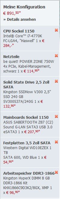

    Ich frage mich wieso man einen i5 kaufen sollte, wenn der i7 leistungsstärker ist, auch wenn (vielleicht) nur minimal - was ich nicht so recht glauben mag, denn sonst könnte man ja auch zu einem spitzen i3 greifen Man sollte diese paar Euro schon drauflegen, denn so schnell sind die Computer auch nicht.
Hits: 345
Größe:  42,0 KB
    Dazu musst du ebend noch eine leistungsstarke Grafikkarte kaufen. Zum Gamen würde ich keine Radeon kaufen sondern eine von Geforce GTX. Sollen ältere Spiele gespielt werden oder nicht? Ich würde ein 750W Netzteil empfehlen aufgrund der Komponenten da dir sonst das Gerät irgendwann ausgehen wird beim Zocken.
    Gerne kann man noch die 8GB Ram erweitern auf 16 GB ram (empfehle Kingston aufgrund der Garantie).
    Eine SSD hab ich mal mit beigepackt wobei ich selbst nicht mal eine habe, finde das nur Spielerei. Diese paar Sekunden die man den Pc anschaltet hat man eigentlich auch Zeit. Ich habe meinen PC 24/7 an, schalte ihn nicht aus. Du kannst den Quatsch auch gleich weglassen.
    Gehäuse empfehle ich bei einem i7 das Xigmatek Asgard Pro 3.0
    brauchst nur etwas mehr Geld kommt aber gut hin was du ob aufgelistet hast.
    Geändert von Silent (11.01.2014 um 21:59 Uhr)
