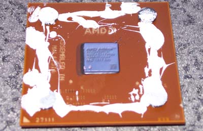

    Pads und Paste haben ihren Einsatzzweck, und meist definiert sich der mit der zu überbrückenden Distanz!
    - Paste verwendet man eher dann wenn der vorhandene Spalt sehr gering ist und nur die Rauheit der Oberflächen gefüllt werden soll
    - Pads verwendet man "meist" wenn der Spalt zwischen den Oberflächen >0,2 mm beträgt, das kann eine Paste nicht ausgleichen.
    Die Profis, und alle die zu viel Zeit haben, schleifen beide Oberflächen (Wärmequelle und Kühlkörper) Plan-Eben und mit geringer Rauheit.
    Und dann verwenden die meist sparsam ein dickflüssiges Silikon-Öl.
    Wie man Paste nicht aufträgt:
