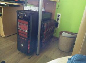

    Ich selbst habe CPU, MB und GraKa gekühlt. Preis ca. 750€. Benutze einen 1080er Radiator (3x 360) mit 9 120er Lüftern:
