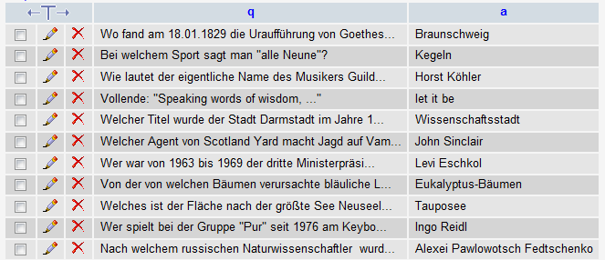

Es ist ziemlich schlecht die letzten Zeilen der RichTextBox abzufangen da du ja nicht weißt, wie lang die Frage sein kann. Du musst die Frage sofort auslesen, wenn du sie erhälst, z.B. im onChannelMessage Event.
Ferner musst Du - so ist es am besten - Fragen und Antworten in einer MySQL-Datenbank speichern. So mach ich dies seit mittlerweile 3 Jahren und besitze 34.659 einzigartige Einträge (wird jeden Tag mehr). Die Lösungsquote ist im Moment geschätzt so über 90%.
Du musst, wenn du die Frage im Chat empfängst in der Datenbank die Antwort auswählen. Dies geht z.B. mittels eines PHP-Scriptes. Die Datenbank könnte so aussehen:
Ohne Kentnisse wird das nichts. Du brauchst Knuddels, Knuddels-Protokoll, PHP, MySQL und VB Erfahrungen.Geändert von U-Labs (23.06.2024 um 22:07 Uhr) Grund: Abload.de Bilder wegen geplanter Abschaltung auf U-IMG übertragen
