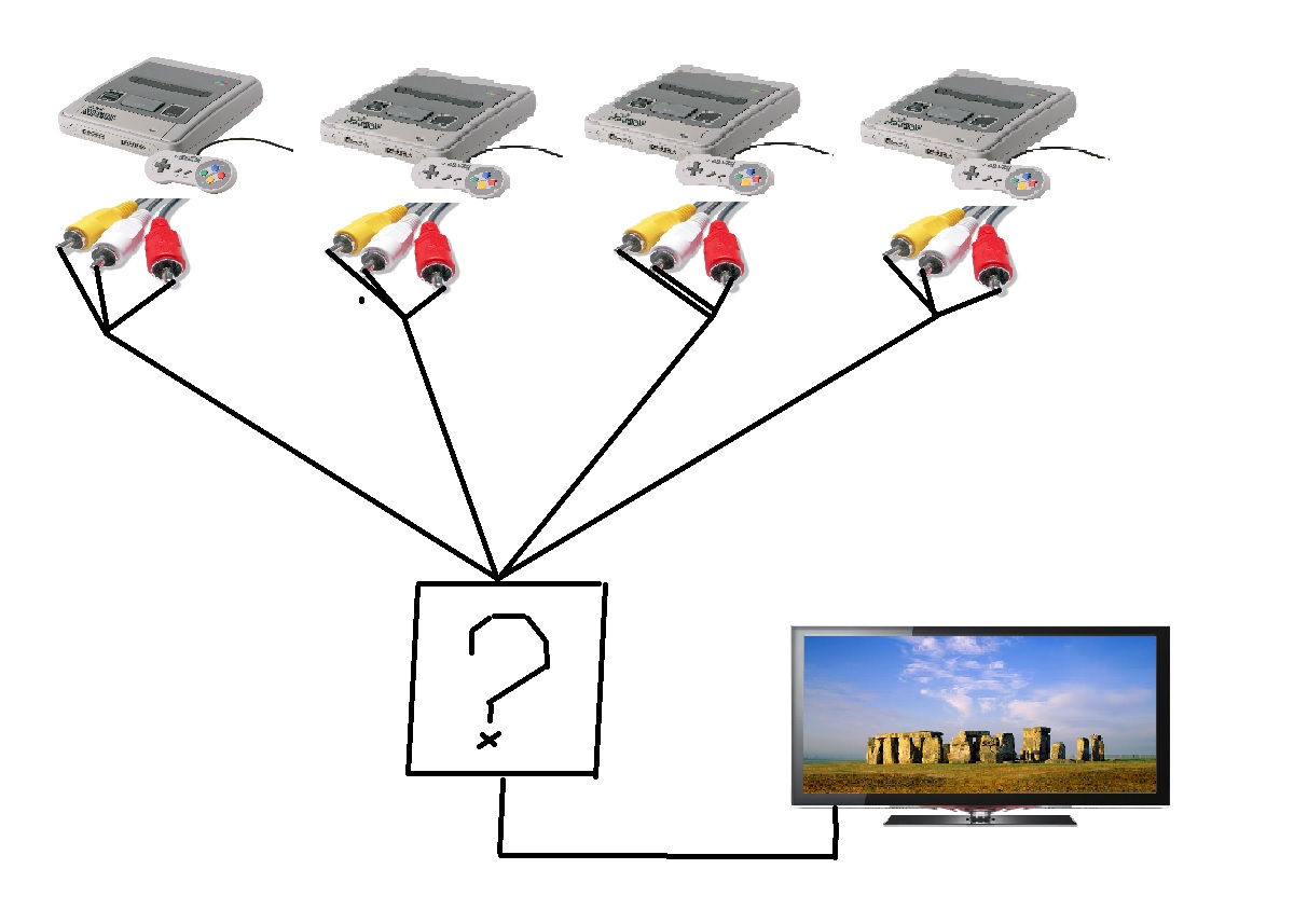

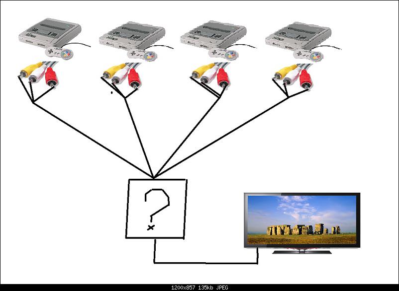

    Ich wollte gerne meine alten (Retro) Konsolen alle an meinen TV anschließen also alle auf einmal!
    Problem hab ja nur ein Eingang aber Acht Konsolen!
    So nun dachte ich mir sowas wie ne HDMI Switcher zu bestellen nur für RCAs .....
    Und wurde enttäuscht sowas gibt es nicht!
    So hatte ich mir das Vorgestellt:

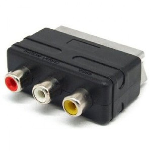

    Hol dir paar RCA-->Scart Stecker, sehen in etwa so aus :
Hits: 527
Größe:  27,8 KB
    Und dann halt ein passendes Scart-Umschaltpult bzw. Scart-Weiche,
    an der du dann halt deine Konsolen per RCA-Scart Stecker ansteckst,
    und jeweils die gewünschte Konsole auswählst.
