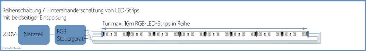

    Ich helfe dir mal jetzt wo ich mein auto auf led umgerüstet habe.
    Wie stellst du dir das vor ? einfach 30meter legen und verkabeln ? kannst du vergessen!
    Du brauchst ein Netzteil welches das ganze packt !
    Also auf deine Einkaufsliste gehört zuerst mal ein Steuergerät oder gleich ein paar mehr. Ab einer Strip-Länge von acht Meter, muss eine beidseitige Einspeisung erfolgen.
    den Stripe den du Markiert hast würde ich nicht nehmen zu viel unnötige smd verbaut (jeder kann nur eine Farbe) es gibt aber auch welche da kann jeder smd Baustein alle Farben.
    Kaufen würde ich den Stripe direkt in China und das Steuergerät in DE dabei solten es 5050smd Bausteine sein. 30/m reichen es gibt aber auch 60smd/meter das zieht aber zuviel strom. z.b. http://de.aliexpress.com/item/10M-15...e-059934a851f1
    Das was du mit Milchglas möchtest dafür gibt es spezielle Alu Profile mit Milchglas. 5m 22€ im baumarkt finde die ausleuchtung aber scheiße. Dafür müsste das Glas an den kanten beleuchtet werden
    Hier noch 2 Bilder die dir helfen könnten Q: llv-shop.de
Hits:	268
Größe:	43,2 KB
Hits:	292
Größe:	40,5 KB
    Und das hilft dir beim Netzteil suchen Passendes Netzteil für LED-Strips finden | SELBSTGEMACHT - der Blog | LLV-Shop.de - Ihr LED-Fachhandel
