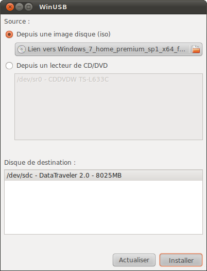

    Standard AW: USB Formation
    Mmh, schade, dass du wieder zu Windows wechseln willst aber ich kann's verstehen.
    WinUSB macht den Weg von Ubuntu zu Windows glücklicherweise sehr einfach. Du brauchst bloß die richtige .deb Datei für deine Ubuntu-Version herunterzuladen und entweder mit dem Software Center (Doppelklick) oder per:
    sudo dpkg -i *.deb
    zu installieren. Dann Programm vom Dash starten und dein USB Laufwerk auswählen (sorry, hab leider nur den französischen screenie gefunden):
Hits: 314
Größe:  30,7 KB
    (Hier würde ich auf Nummer sicher gehen und noch einmal im Laufwerksmanager nachschauen, ob du tatsächlich das richtige Laufwerk ausgewählt hast )
    Als nächstes einfach auf "Install" drücken und es sollte hoffentlich alles klappen.
    Hoffe das hilft dir soweit
