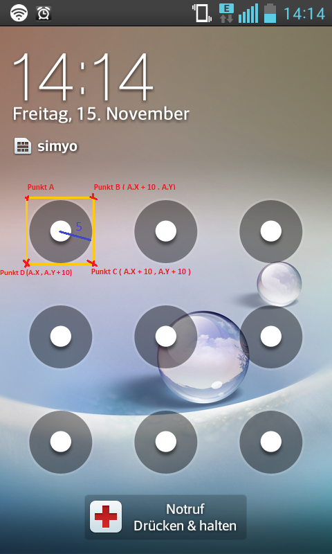

Hits: 467
Größe:  382,0 KB
    Programmiertechnisch:
    Zum Zeichnen:
    -For Schleife die soviele durchläufe hat wie Du Kreise benötigst (also 9 Durchläufe)
    -In dieser For Schleife zeichnest Du die Kreise, an den Koordinaten die Du haben möchtest
    -Die 4 Koordinaten für das imaginäre Quadrat rechnest Du auch sofort aus
    Abfrage:
    -Mauskoordinaten WinForm-lokal abfragen und prüfen ob innerhalb eines der Kreise
    -Sofern innerhalb der Koordinaten , auswerten welcher Kreis es ist und einem String hinzufügen , sofern
    bedingungen wie Länge des Schlüssels erfüllt sind (man kann ja verschieden lange Muster einstellen) dann prüfen ob es der richtige Key ist.
    Zum Erstellen eines Codes:
    -Man könnte ganz einfach von links nach rechts zeilenweise die buttons in nummern speichern.
    -Damit ist gemeint: Klickt man den Kreis ganz oben links , so fügst Du dem String eine "1" hinzu.
    Alternative für Anfänger:
    -PictureBoxen auf die Form ziehen und damit hantieren
    Ich kann jetzt schlecht Einschätzen wieviel Ahnung Du hast und ich weiss auch nicht ob ich dir hier
    gerade Sachen nenne, die Du schon weisst, deshalb breche ich es an dieser Stelle mal ab.
    Falls Du Fragen hast, kannst Du ja noch mehr Fragen.
    Kann dir auch gerne per Skype helfen: easymhm

    Windows Phone, nicht WinForms. Das Zeichnen der Punkte habe ich im Grunde schon. Es soll eine durchgehende Linie bei der Verbindung angezeigt werden, ein Punkt beim Passieren der Linie umkreist werden. Maximal 3 Passierungen würde ich selbst hinbekommen

    Mein Hauptproblem ist das handlen der Fingerbewegung und das Umkreisen der Kreise bei überfahren . Wie kann ich eine einzelne Bewegung abfragen, dazu prüfen, welche Punkte schon überfahren wurden und diese dann Umkreisen, für jedes mal ein neuer Kreis. Das beschäftigt mich und ich komm nicht drauf.
    [www.piratenpartei.de]
    Standard AW: Android-like Musterlogin
    Beim Android Login muss man ja auch kurz auf dem Kreis sein, den man als Code eingeben will, das
    heißt man fährt , bleibt aber ja auch für einen ganz kleinen Moment auf dem Kreis.
    Du könntest also beim Bewegen der Maus immer prüfen ob ein Feld innerhalb der aktuellen Position der Maus liegt (
    habe dir ja das Quadrat eingezeichnet.)
    Und dann abfragen, welcher Kreis es ist. Dann wertest Du aus was für ein Zeichen der Kreis hat und fügst es in einen Buffer
    hinzu. Sofern der Buffer die Länge des gespeicherten Pws erreicht hat , prüfst Du das Passwort, wenn nicht fügst Du weiter hinzu ohne zu prüfen.
