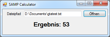

    Standard AW: [Suche] Programm das was aus Textdatei ausliest
    Zitat Zitat von gtatest.txt
    [12:11:42] 30+27-4 Jetzt mal fleißig Rechnen! (/ans [ergebniss])
Hits: 591
Größe:  11,3 KB

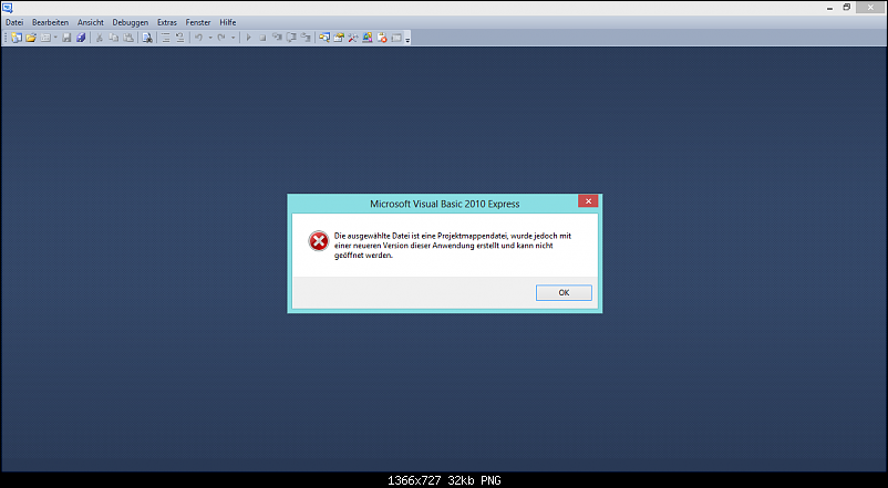

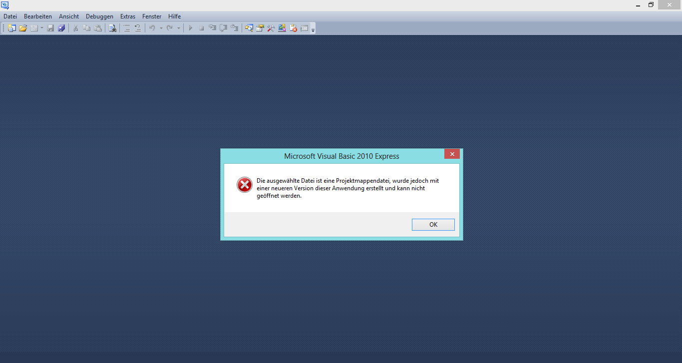

    Würde es mir auch mal anschauen nur kann ich es mit VB nicht öffnen:
Hits:	314
Größe:	31,7 KB

    2012 ist schon seit über einem halben Jahr draußen, du nutzt noch 2010. Wurde mit Visual Studio 2012 erstellt. Die Express-Edition der aktuellen 2012er kannst du hier runterladen: Visual Studio Express 2012-Produkte | Microsoft Visual Studio#
    Außerdem ist das C#, kein VB lol. So ein Augenkrebs-Syntax tu ich mir nicht an xD
