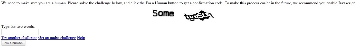

    Ich nutze hierbei die NoScript-Option von ReCaptcha. Diese ist in der Regel bei jedem ReCaptcha vorhanden. Die normalen ReCaptchas arbeiten mit Javascript, daher stellt Google mit der NoScript-Option die Möglichkeit zur Verfügung, das Captcha ohne JS zu lösen.
Hits:	366
Größe:	38,1 KB
    Als Antwort erhält man dann das recaptcha_challenge_field.
