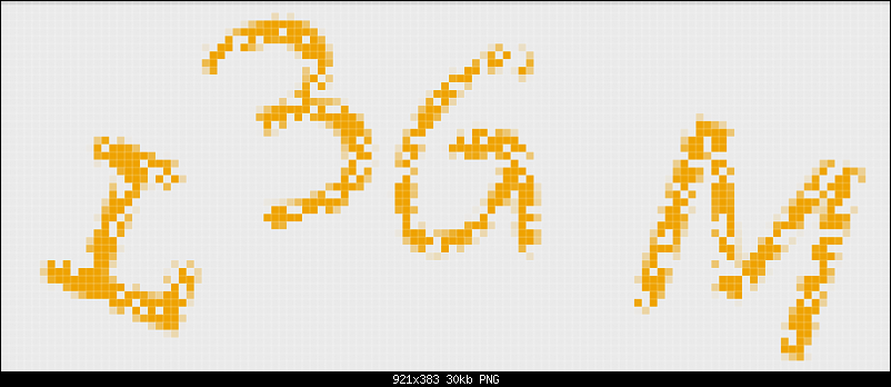

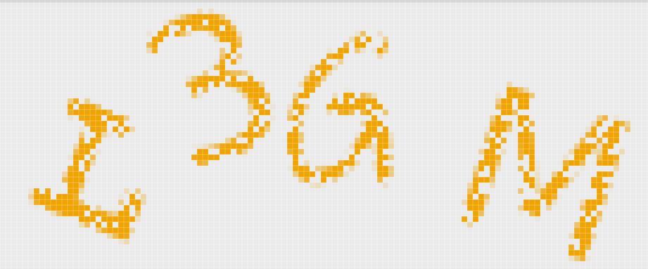

    Auf deinen Beispielen siehst du auch schon selbst, dass die Pixel der Buchstaben nicht immer voll ausgefüllt sind, um die Erkennung zu erschweren. Wenn du die vergrößert anschaust erkennst du das noch mal deutlicher:
Hits:	280
Größe:	30,3 KB
    Hier jetzt 800fach Vergrößert.
    Möglich ist es auf jeden Fall, wie bereits gesagt aber nicht ganz einfach. Ich würde erst mal prüfen, ob die Verteilung der weißen Pixel innerhalb der Zahl jedes mal gleich ist oder auch zufällig. Wenn die gleich ist, kannst du nämlich die weißen Pixel auch als charakteristischen Punkt nehmen. Ansonsten natürlich nur die orangenen. Anschließend dann für jeden Buchstaben und jede Zahl charaktieristisch möglichst eindeutige Punkte finden und mit den Abwandlungen (also zb anderer Winkel oder Proportionen) vergleichen, ob du da Punkte findest die in allen Varianten gleich aber dennoch eindeutig sind. Wenn nein kann es nämlich sein, dass du für jede Variante ein eigenes Erkennungsmuster suchen musst.
    Du solltest dir gerenell möglichst viele von den Captchas anschauen, damit du dir einen Überblick über die Varianten verschaffen kannst. Sinnvoll wäre auch, wenn du alle Varianten eines Buchstabens die du gefunden hast ausschneidest und dir die zb in einem Word-Dokument nach Buchstabe sortiert einfügst. Dann siehst du direkt, welche Varianten es gibt, wie die sich ähneln und bei welchen Buchstaben es eventuell mehr Varianten gibt als bei anderen. Grade letzteres kann ein Indiz dafür sein, dass du nicht alle Varianten gefunden hast.
