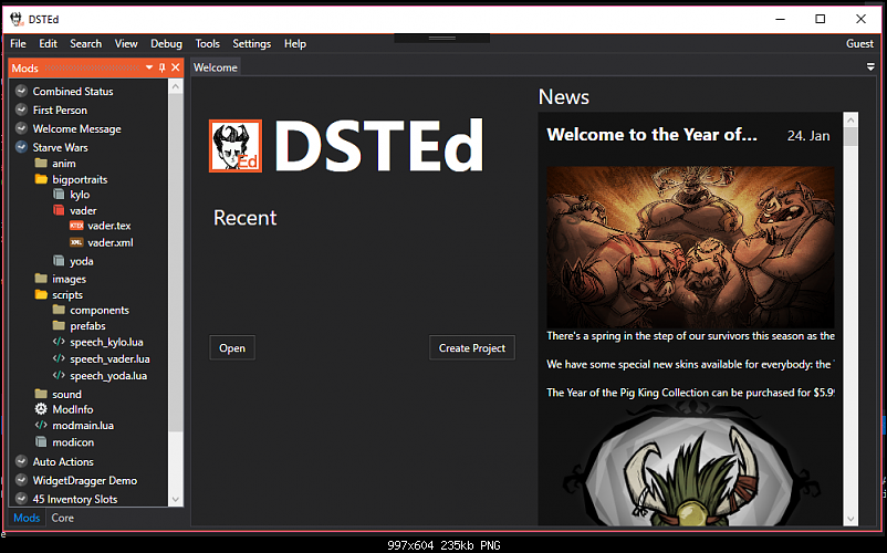

    Hier die Lösung, man muss das ganze etwas besser trennen. Ich hatte überall (für Folder UND Files) in einer Liste hinzugefügt, da kam das ganze etwas durcheinander. Der Trick daran ist, dass die Folder wie gewohnt den Typ FileNode bekommen, die auch die Children enthalten, zusätzlich wird für die Files-Ebene eine separate Liste verwendet.
    Und so sieht das ganze nun aus:

    Ist etwas abgekürzt, da ich das ganze schon ziemlich gut in der UI integriert habe und dementsprechend auch spezielle Features implementiert sind.
    Und so schaut das ganze dann nun am Ende aus:
Hits:	218
Größe:	235,0 KB
