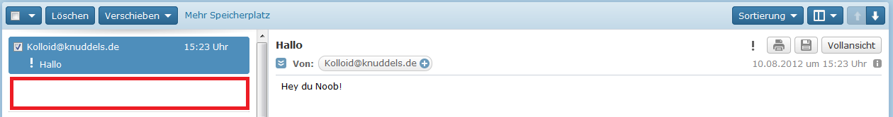

    So sieht es dann beim Empfänger aus:

    14.08.2012
    Standard Klasse um E-Mails zu senden
    Ich muss sagen, das hast du sehr schön gelöst Ich werde Sie auf jedenfall nutzen.
    Vielen dank.
    Achja und die Ports müssten eigentlich stimmen.
