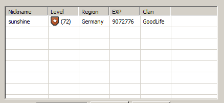

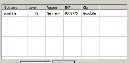

    Ja hab mich etwas falsch ausgedrückt gehabt. Am besten ich gebe euch die URL zur API (inkl. Framework): klick. Mein ListView sieht derzeit (wenn es ausgefüllt ist) wie folgt aus:

    Mein Vorhaben ist es einfach neben dem angegebenen Level des Spielers (in dem Fall 72) das Levelicon anzeigen zu lassen. Sämtliche Icons sind schon in der Imagelist hinzugefügt wurden (1.png, 2.png etc..). Soll am Ende halt so aussehen:

    Eigentlich recht einfach. Aber wie im zweiten Beitrag angegeben gibt er mir Fehler aus wenn ich dies so machen will wie ich es vorhabe. Aktuell sieht das im Code so aus:
