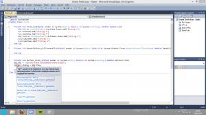

	18.05.2013, 23:07 #3 AW: Musik über Spotify abspielen? AW: Musik über Spotify abspielen?Jo, die ganzen Track-ID's habe ich.
 Die .dll habe ich auch als Veweis hinzugefügt, muss ich nur die 2 Zeilen benutzen?
 Oder noch irgendwas im Code importieren/deklarieren?

	19.05.2013, 00:24 #7 AW: Musik über Spotify abspielen? AW: Musik über Spotify abspielen?Das hatte ich schon hinzugefügt bevor du es geschrieben hattest, aber es hat nicht funktioniert.
	19.05.2013, 00:25 #8
	19.05.2013, 00:29 #9 AW: Musik über Spotify abspielen? AW: Musik über Spotify abspielen?Keiner, das was ich deklariert habe wird blau unterstrichen.
 Und es wird halt immernoch angezeigt das API & CurrentStatus nicht deklariert wurden

 Thanked 264 Times in 168 Posts AW: Musik über Spotify abspielen? AW: Musik über Spotify abspielen?Was erscheint denn für eine Meldung wenn du den Zeiger über das "blau unterstrichene" führst? Ich bin mir sicher, sie lautet Der Verweis auf einen nicht freigegebenen Member erfordert einen Objektverweis Geändert von xOneDirectionx (19.05.2013 um 00:34 Uhr)
