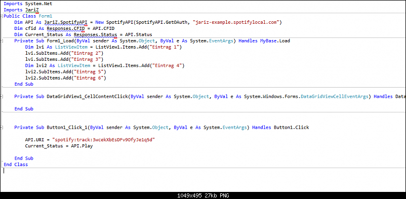

    Projektmappe:
    Projektmappe.zip

    Entweder du hast nicht wirklich Ahnung von VB oder du hast nur stumpf copy-and-pasted.
    Ich meine, wer in VB Variablen via
    Dim Spotifiy API = new SpotifyAPI(SpotifyAPI.GetOAuth(), "jariz-example.spotilocal.com");
    Dim Responses.CFID cfid = API.CFID;
    Dim Responses.Status Current_Status = API.Status;
    deklarieren will, hat in der Programmierung m.M.n. nichts zu suchen. Ebenso haben Semikolons in VB nichts zu suchen.
    Ich hab es dir mal so verbessert, dass der Compiler keine Fehler mehr anzeigt. Habe nach dem Code, den ich eben gesehen habe aber keine Lust mehr, das noch auszuprobieren, ob es nun funktioniert so wie du es dir wünscht,
    Spoiler:Code
    Imports System.Net
    Imports JariZ
    Public Class Form1
    Dim API As JariZ.SpotifyAPI = New SpotifyAPI(SpotifyAPI.GetOAuth, "jariz-example.spotifylocal.com")
    Dim cfid As Responses.CFID = API.CFID
    Dim Current_Status As Responses.Status = API.Status
    Private Sub Form1_Load(ByVal sender As System.Object, ByVal e As System.EventArgs) Handles MyBase.Load
    Dim lvi As ListViewItem = ListView1.Items.Add("Eintrag 1")
    lvi.SubItems.Add("Eintrag 2")
    lvi.SubItems.Add("Eintrag 3")
    Dim lvi2 As ListViewItem = ListView1.Items.Add("Eintrag 4")
    lvi2.SubItems.Add("Eintrag 5")
    lvi2.SubItems.Add("Eintrag 6")
    End Sub
    Private Sub Button1_Click_1(ByVal sender As System.Object, ByVal e As System.EventArgs) Handles Button1.Click
    API.URI = "spotify:track:3wcekXbEsDFv9OfyJe1q5d"
    Current_Status = API.Play
    End Sub
    End Class
    Und was hat es bitte für einen Sinn, eine leere(!) Klasse im Projekt zu haben (API.vb)? Wenn man was getestet hat und es funktioniert nicht, löscht man es normalerweise gleich wieder. Wie gesagt, befasse dich bitte erst mal mit den Grundlagen, denn da fehlt es dir allem Anschein nach gewaltig.
    Und bitte, benenn deine Controlls richtig. Also nicht "Button1" etc sondern danach, was sie bewirken! Aus "Button1" kannst du dann zum Beispiel "btnPlay" machen und jeder, der den Code später liest, weiß sofort was der macht.

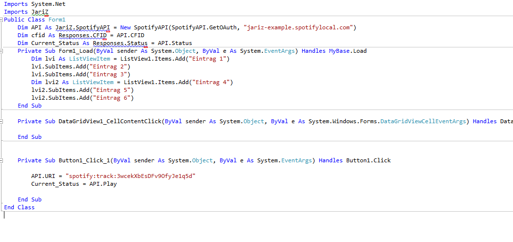

    Was ist JariZ?
Hits:	182
Größe:	26,7 KB

    Füge die Spotify API als Resource hinzu.

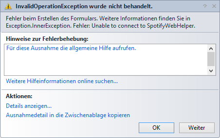

    Ja, die Fehler sind dann weg doch wenn ich es Debugge:
Hits: 264
Größe:  21,1 KB
  8. #18
    18.03.2013
    481
    Standard AW: Musik über Spotify abspielen?
    Spotify starten und überprüfen, ob der SpotifyWebHelper-Prozess läuft. Steht ja in der Fehlermeldung dass er sich mit dem Prozess nicht connecten kann
    [www.piratenpartei.de]
  9. #19
    Jo, daran dachte ich auch schon und hatte Spotify mal geöffnet aber es erscheint immernoch.
    Was ist der "Spotify Web Helper - Prozess"? Sorry, habe Spotify seit paar Tagen
    /e laut TaskManager läuft der WebHelper ebenfalls
    Hilft das irgendwas? Problembehandlung bei Ausnahmen: System.InvalidOperationException
    Geändert von x BoooM x (19.05.2013 um 02:56 Uhr)
