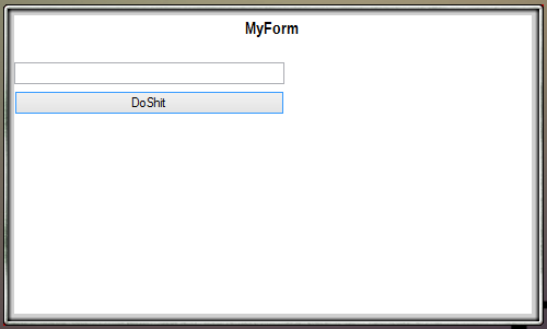

    Ich hab's schon mit
    Me.TransparencyKey = BackColor
    versucht.
    Wie entferne ich diese richtig?

    Generell wird der transparencyKey von jeglicher Art von Bild nicht angenommen:
    - Hintergrundbild der Form
    - Bild in PictureBox
    - Bild selbst in den Hintergrund zeichnen
    Okay, ich hab ein wenig rumprobiert und folgendes herausgefunden:
    Man kann sämtliche Pixel im Bild überlaufen und irgendeine Farbe im Bild mit dem transparencyKey austauschen, selbst zeichnen und es funktioniert!
    protected override void OnPaintBackground(PaintEventArgs e) {
    Bitmap bmp = new Bitmap(this.BackgroundImage);
    for (int x = 0; x < bmp.Width; x++) {
    for (int y = 0; y < bmp.Height; y++) {
    var clr = bmp.GetPixel(x, y);
    if (clr.Name.Equals("ff00ff36"))
    bmp.SetPixel(x, y, Color.Red);
    e.Graphics.DrawImage(bmp, new Point(0, 0));
    Ist allerdings höllisch langsam und daher unnütz. Allerdings ist mir dabei aufgefallen,
    dass die Pixel im Bild, obwohl ich sie als #00FF00 gemalt habe, #00FF36 sind.
    Ich hab den Code also wieder rausgeschmissen und den TransparencyKey auf #00FF36 gesetzt und siehe da: es geht!
    Du musst allerdings wahrscheinlich bei deiner Grafik den Schatten entfernen, da die Farbwerte abweichen.
    Also:
    - nimm ein Bild
    - schau was die Farbe die du ersetzen willst tatsächlich ist: bmp.GetPixel(x, y);
    - benutze diese als TransparencyKey.
Hits: 306
Größe:  12,9 KB
    e.: Hm, aus irgend einem Grund ging es jetzt auch ganz normal. Könnte sein, dass in deinem Bild einfach kein einziger Farbton tatsächlich rot (255,0,0) war..
    Also schau einfach mal, dass du um die Form herum wirklich nur eine Farbe verwendest.
