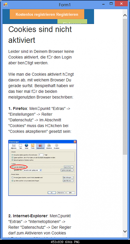

    Er redet nicht vom generellen Cookie-Handling sondern von einem GET-Request an die Startseite zum Cookies sammeln. Manche Seiten setzen da einen Cookie den sie vor dem Login abfragen. Aus dem Grund habe ich auch gesagt du sollst Debuggen und nach jedem Request gucken was du als Antwort bekommst. Hättest du das gemacht, hättest du bei deinem ersten Request nämlich festgestellt, dass da eine Fehlermeldung kommt und keine Session erzeugt wird:
Hits:	480
Größe:	60,3 KB
    Also wird beim Login wohl geprüft ob Cookies mitgesendet werden bzw. ob ein bestimmter Cookie gesetzt ist. Ein regulärer Nutzer sendet ja keine direkten HTTP-Requests und muss daher zwangsweise über einen normalen Seitenaufruf das Formular absenden. Werden keine Cookies gesetzt hat der reguläre User Cookies deaktiviert, und da ein auf Cookies basierendes Sessionsystem ohne Cookies eben nicht funktionieren kann, wird keine Session erzeugt und die Fehlerseite angezeigt. Also sendet man besagten GET-Request auf die Startseite einfach mit und es läuft:
