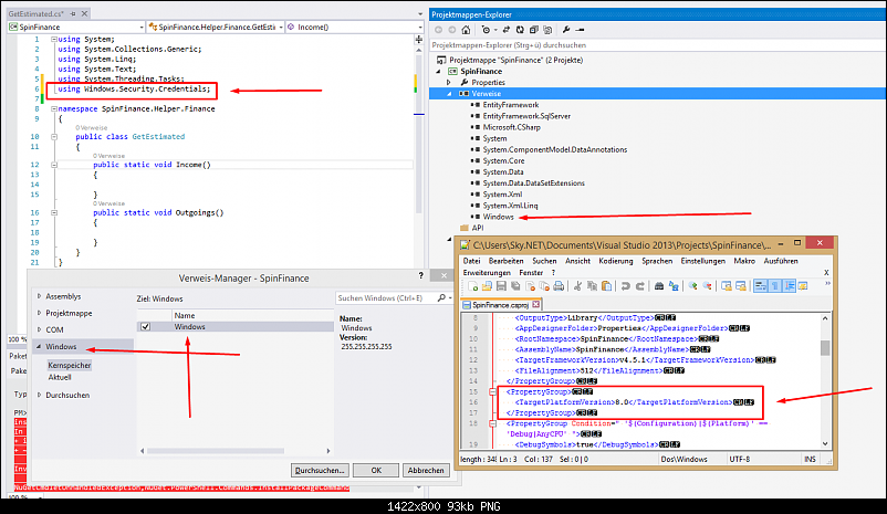

    Weiß jemand, wie ich den Windows.Security.Credentials Namespace in Visual Studio 2013 reinbekomme?

    Die Seite habe ich auch selbst gefunden, aber ich bekomm den Namespace nicht in Visual Studio 2013.
    Wie kann ich den benutzen in der IDE? Das ist die Frage.
    Weil unter den normalen Verweisen findet man den Namespace nicht.

    Wie hast Du es gemacht?
    Standard AW: Windows.Security.Credentials importieren - wie?
    So wie es da steht. 0o
    Hast du Windows 8? Wenn nicht, funktioniert das nicht.
    Habe Win 8.1 , aber irgendwie funktioniert es nicht.
    Was funktioniert nicht? Bitte IMMER angeben was du gemacht hast, und was davon nicht funktioniert hat!

    Hab das mit dem Property gemacht , also
    <PropertyGroup>
    <TargetPlatformVersion>8.0</TargetPlatformVersion>
    </PropertyGroup>
    Das hat nicht geklappt.
    Schneller würde es gehen, wenn Du mir eben kurz per TV das zeigen würdest, wie
    Du es gemacht hast. Aber wenn es so besser ist hin & her zu schreiben tausend mal,
    okay.

    Wenn ichs dir per TV mache, was hat die Community dann davon?
    Bei mir hat das geklappt:
Hits:	207
Größe:	92,7 KB
