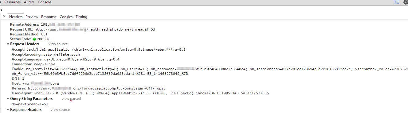

    Ich habe hier eine Website, auf der ich beim GET Request leider keine Response erhalte.
    Eingeloggt bin ich mit dem Account, habe einen GET Request auf die Startseite gemacht, Cookies sind also da.
    Sonst hatte ich nie Probleme bei den GET Requests, die funktionieren normalerweise.

    Dim Url As String = String.Concat("http://www.diejeweiligeseite.org/newthread.php?do=postthread&f=", CateGoryId)
    Dim T As String = Req(Url, "GET")
    Kann mir jemand sagen, woran das liegt?
Hits:	224
Größe:	53,2 KB

    Hat es einen Grund warum du Webrequest nutzt und nicht den Webclient?
    02.01.2013
    879
    Standard AW: HttpWebRequest GET - Keine Response
    Sieht eigentlich ganz OK aus (bis auf die Fehlerbehandlung im Code, die ja völlig fehlt). Benutze doch Etherdetect oder Microsoft Network Monitor oder ähnliche Sniffer, um festzustellen, was auf der Netzebene an Traffic vor sich geht, während das Programm abläuft. Könnte ein Firewallproblem sein o.ä.
