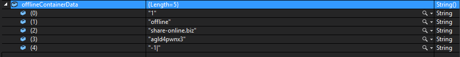

    Was ist der beste Weg ein String Array in einer Tabelle anzuzeigen (ListView, DataGridView ...)?
    Das Array sieht folgendermaßen aus:
Hits:	218
Größe:	6,2 KB
    Und soll in einer Tabelle angezeigt werden, die Spalten haben dann jeweils überschriften die gleich bleiben (1=No. 2=Status 3=Hoster ...) und jeder Wert wird in eine Spalte eingetragen, das nächste Array dann in die nächste Zeile und so weiter.

    Das sollte mit beiden gehen, hab zwar jetzt seit 1 Jahr nicht mehr programmiert, aber mit beiden sollte es möglich sein. Du musst nur schauen wie du dein Array richtig anbindest, sonst zeigt dieser es nicht richtig an.
    Hier ein kleiner Link der dir vielleicht helfen kann: Klick hier

    Die Möglichkeit die mir einfallen würde wäre das du für jedes StringArray das du hast eine DatagridViewRow erstellst und dann die einzelnen Zellen mit deinen Werten befüllst. Die nun befüllte DataGridViewRow fügst du dann der DataGridView hinzu.
    Achtung PseudoCode
    Code:
    string[] offlineContainerData = {"test", "test", "test"};
    var dtgb = new DataGridView();
    var row = new DataGridViewRow();
    for(int i=0; i< offlineContainerData.Length; i++) {
        var cell = new DataGridViewCell();
        cell.Value = offlineContainerData[i];
        row.Cells.Add(cell);
    dtgb.Rows.Add(row);
    Ist zwar C# aber ich hoffe du bekommst einen Eindruck.
