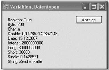

    Kommen wir nun zu meinem "Problem"
    Bei diesem Code hier:
    Code:
    Public Class frm0201
       Private Sub cmdAnzeige_Click( ... ) Handles ...
          Dim Bo As Boolean
          Dim By As Byte
          Dim Ch As Char
          Dim Dt As Date
          Dim Db As Double
          Dim It As Integer
          Dim Lg As Long
          Dim Sh As Short
          Dim Sg As Single
          Dim St As String
          Bo = True
          By = 200
          Ch = "a"
          Dt = "15.12.2007"
          Db = 1 / 7
          It = 2000000000
          Lg = 3000000000
          Sh = 30000
          Sg = 1 / 7
          St = "Zeichenkette"
          lblAnzeige.Text = _
             "Boolean: " & Bo & vbCrLf & _
             "Byte: " & By & vbCrLf & _
             "Char: " & Ch & vbCrLf & _
             "Double: " & Db & vbCrLf & _
             "Date: " & Dt & vbCrLf & _
             "Integer: " & It & vbCrLf & _
             "Long: " & Lg & vbCrLf & _
             "Short: " & Sh & vbCrLf & _
             "Single: " & Sg & vbCrLf & _
             "String: " & St
       End Sub
    End Class
    Komm das hier raus:

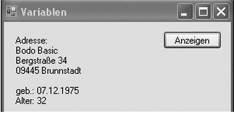

    Aber ich schaff es nicht mich an diesem Beispiel daran zu orientieren um das hier zu schaffen:
    Wie kann ich das umsetzen?

    PHP-Code:
    Public Class Form1
    Private Sub cmdAnzeige_Click(ByVal sender As System.Object, ByVal e As System.EventArgs) Handles cmdAnzeige.Click
            Dim Vorname
    As String = "Musab"
    Dim Alter As Byte = 16
            Dim Gewicht
    As Short = 300
            lblAnzeige
    .Text = "Vorname: Musab"
            "Alter: 16"
    End Sub
    End
    Class
    Beim Debuggen bekomm ich einen Syntaxfehler in Zeile 11.
    Das liegt an diesem Alter dort.
    Wie führt ich den Text weiter, sodass Beides darsteht?

    Zitat Zitat von Stardunk Beitrag anzeigen
    PHP-Code:
    Public Class Form1
            Dim Vorname
    As String = "Musab"
            Dim Gewicht
    As Short = 300
            lblAnzeige
            "Alter: 16"
    End Sub
    End
    Class
    PHP-Code:
    Public Class Form1
            Dim Vorname
    As String = "Musab"
            Dim Gewicht
    As Short = 300
            lblAnzeige
    .Text = "Vorname: Musab" & vbCrLf & _
    "Alter: 16"
    End Sub

    Ich würde für das Alter kein Byte benutzen. Ist zwar theoretisch möglich, da Werte von 0-255 akzeptiert werden. Normal verwendet man dafür aber einen Integer, bytes sind für Binärdaten.
    http://msdn.microsoft.com/de-de/libr...=VS.90%29.aspx
    Da hast du alle Datentypen aufgelistet die es in VB.NET gibt mit dazugehörigem Wertebereich.
    Strings werden in VB.NET mit & verbunden.

    Genau das meinte ich.
    DANKE ! :-D
    /e Ja mit & klappts.
