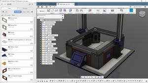

    CAD ist lustig CAD macht Spaß lalalalala

    Vergiss nicht die Endkappen auf die Alu-Profile zu machen!

    Niemals die können schön ab bleiben xD, genau wie dieser Komische Staubschutz welchen man in die nuten Klipsen kann.

    Dann ist das aber nur eine halbe 3D-Konstruktion, zumal auch alle Verbindungselemente fehlen (Schrauben, Scheiben, Muttern, Nutensteine etc.),
    denn nur wenn die Teile alle in 3D enthalten sind bekommt man bei der Zeichnung auch eine vollständige Stückliste (Neudeutsch BOM = Bill Of Materials) abgeleitet.

    Nein nein Endkappen und Staubschutz kommen ja auch im fertigen Modell nicht drauf.
    Schrauben / Scheiben etc sind dabei aber ausgeblendet wegen der Performance. Die geht dann doch etwas runter wenn ich die 1000000000 schrauben mit einblende.
    BOM wird ja sonst nicht vollständig erstellt wenn ich ein Datenblatt anlege da hast du recht.
    Aderendhülsen hab ich gestern noch hinzugefügt und häng jetzt bei der Verkabelung.......... sagte ich schon das Kabel in CAD echt sch*** ist ?
