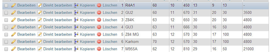

    Standard AW: Mehrere MySQL Tabellen durchsuchen
    Die Tabellen sind identisch, also von der Struktur her. Sehen alle wie die folgende aus:
    Mit den Tabellen will ich eine Statistik zu einem Spiel aufbauen welche Details über Waffen ausgibt. Deswegen will ich auch diese Tabellen durchsuchen bzw. filtern lassen. Durchsucht werden soll eigentlich nur der Name des jeweiligen Eintrages. Später eventuell auch mehr, aber das steht auf einem anderen Blatt. Wenn noch weitere Infos benötigt werden so meldet euch.
