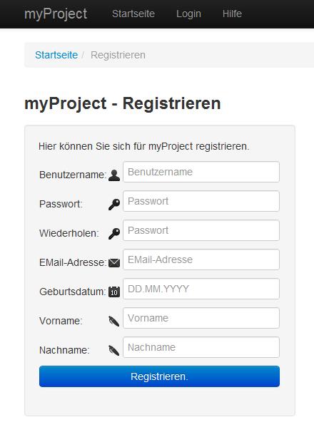

    Nabend, ich wollte mich mal einem Bootstrap-Design versuchen und habe dafür ein Reg-Formular geschrieben, eventuell kann jemand etwas damit anfangen oder hat Verbesserungsvorschläge

    Unsauberer hättest du es nicht hin bekommen, wie kann man solch einen Code nur freiwillig sharen?

    Ging mir dabei um das Design?
    Code ist nur so hingeklatscht

    Die ganzen Images hättest du noch weiter nach rechts einrücken können. Sieht so ehrlich gesagt scheiße aus. Ansonsten erfüllt es ja seinen Zweck, über den unsauberen Code lässt sich streiten.
