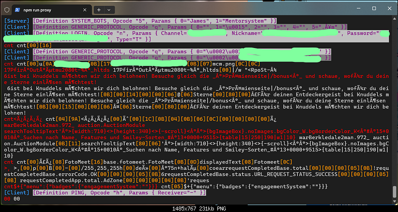

    Das Problem, was ich allerdings habe:
    Er ermittelt nicht richtig das Resultat.
    In dem Java-Crapper, der den Tree holt wird es korrekt dargestellt:
    5\0James\0Mentorsystem
    Über Javascript allerdings:
    i\0James\0Mentorsystem
    Im SYSTEM-BOT Packet "5", da es so klein ist, ist nur der Opcode betroffen.
    Das lesen des Paketes aus dem Stream scheint auch korrekt zu funktionieren:

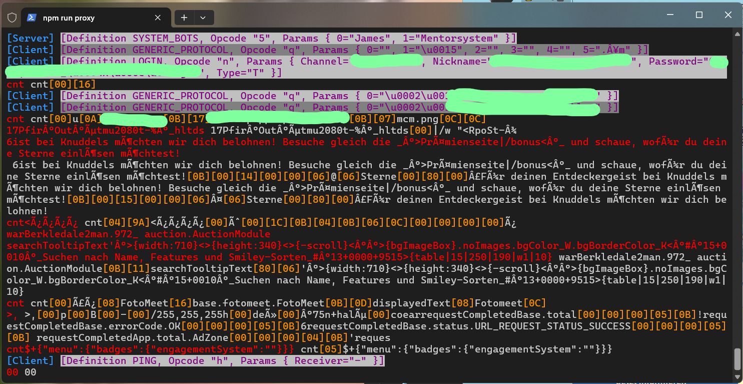

    Ich hab nun durch einige Änderungen ein besseres Ergebnis erzielt.
    Hier ist der aktualisierte Code:

    Es scheint aber immer noch an einigen Ecken zu hapern:
Hits:	861
Größe:	231,3 KB
