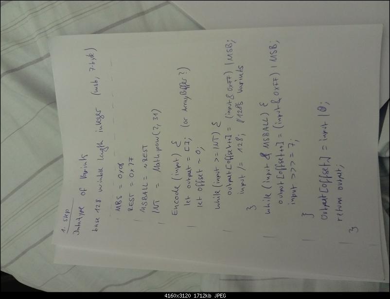

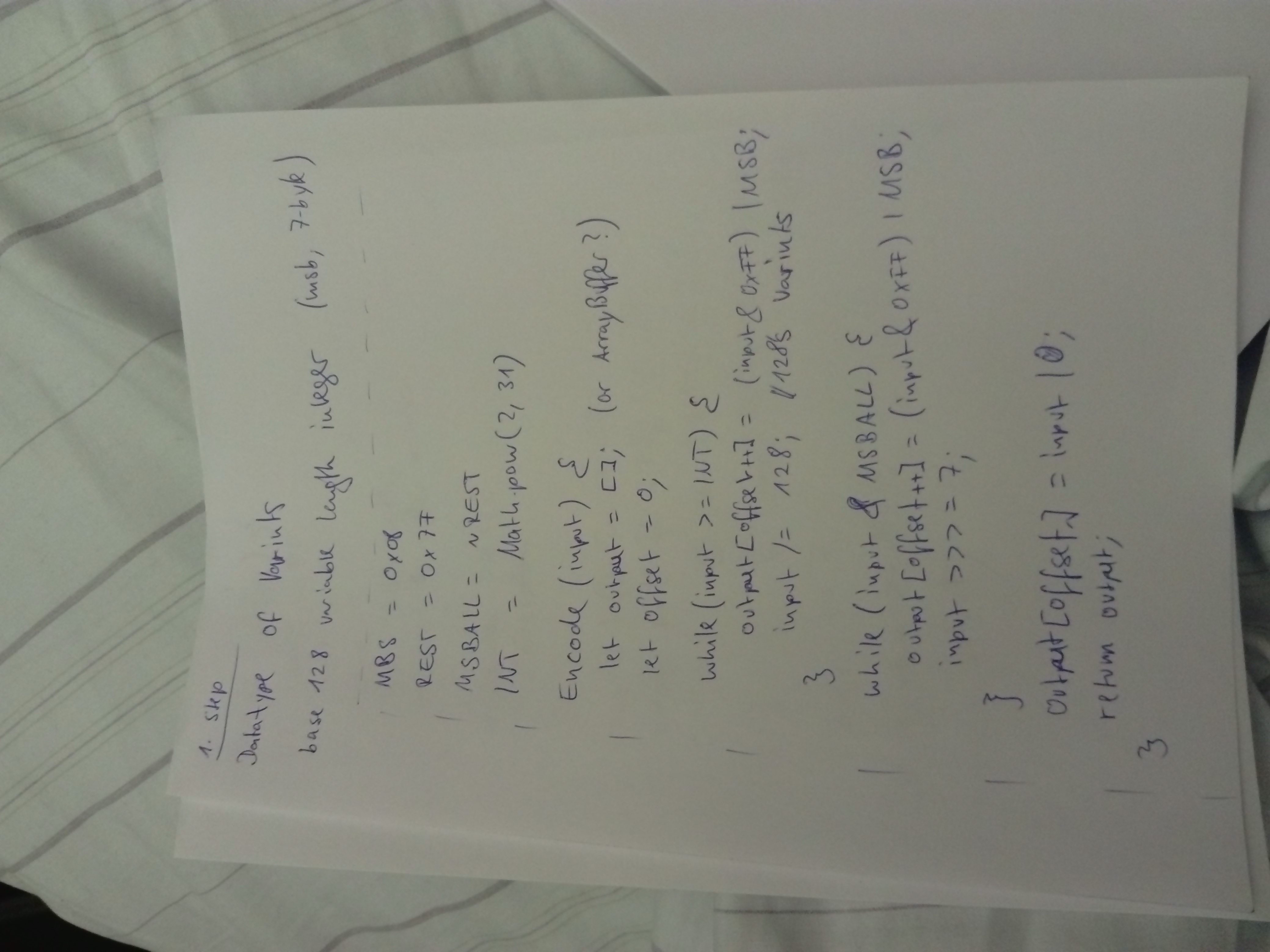

    Bei KnLL handelt es sich vermutlich um den Clienten. "html" bzw. "android" oder "standalone" sollten hier die Werte sein. Vielleicht kann dies ja jemand herausfinden.
    Knuddels arbeitet bei der Registrierung mit protobuf, was dann noch base64 ausgeliefert wird. Beide Requests (ob checking oder submitting) enthalten Daten in base64, bereitgestellt durch protobuf.

    Die Daten aus dem Client werden wie folgt definiert:
     return t.RequestType = function() {
    var t = {}
    , e = Object.create(t);
    return e[t[0] = "ALL"] = 0,
    e[t[1] = "NICK"] = 1,
    e[t[2] = "AGE"] = 2,
    e[t[3] = "GENDER"] = 3,
    e[t[4] = "EMAIL"] = 4,
    e[t[5] = "PASSWORD"] = 5,
    e[t[6] = "CAP"] = 6,
    e[t[7] = "FULL_REG_V1"] = 7,
    e[t[8] = "CHATSERVER"] = 8,
    e
    t.Gender = function() {
    var t = {}
    return e[t[0] = "UNSPECIFIED"] = 0,
    e[t[1] = "MALE"] = 1,
    e[t[2] = "FEMALE"] = 2,
    e

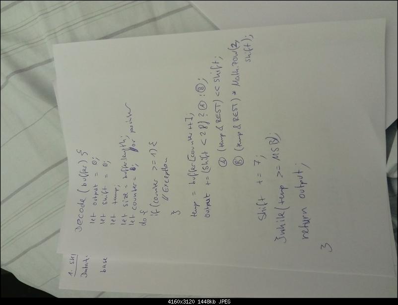

    Das encoding/decoding wird durch folgende Funktionen gehandhabt:
    t.encode = function(t, e) {
    return e || (e = i.create()),
    null != t.nick && t.hasOwnProperty("nick") && e.uint32(10).string(t.nick),
    null != t.checksum && t.hasOwnProperty("checksum") && e.uint32(18).string(t.checksum),
    null != t.nextstep && t.hasOwnProperty("nextstep") && e.uint32(24).int32(t.nextstep),
    null != t.showInterstitial && t.hasOwnProperty("showInterstitial") && e.uint32(32).bool(t.showInterstitial),
    e
    t.encodeDelimited = function(t, e) {
    return this.encode(t, e).ldelim()
    t.decode = function(t, e) {
    t instanceof o || (t = o.create(t));
    for (var n = void 0 === e ? t.len : t.pos + e, r = new s.registration.Success; t.pos < n; ) {
    var i = t.uint32();
    switch (i >>> 3) {
    case 1:
    r.nick = t.string();
    break;
    case 2:
    r.checksum = t.string();
    break;
    case 3:
    r.nextstep = t.int32();
    break;
    case 4:
    r.showInterstitial = t.bool();
    break;
    default:
    t.skipType(7 & i)
    return r
    t.decodeDelimited = function(t) {
    return t instanceof o || (t = new o(t)),
    this.decode(t, t.uint32())
    Fehlercodes um den Nutzer zu informieren, warum die Registrierung nicht funktioniert, wird hier definiert:

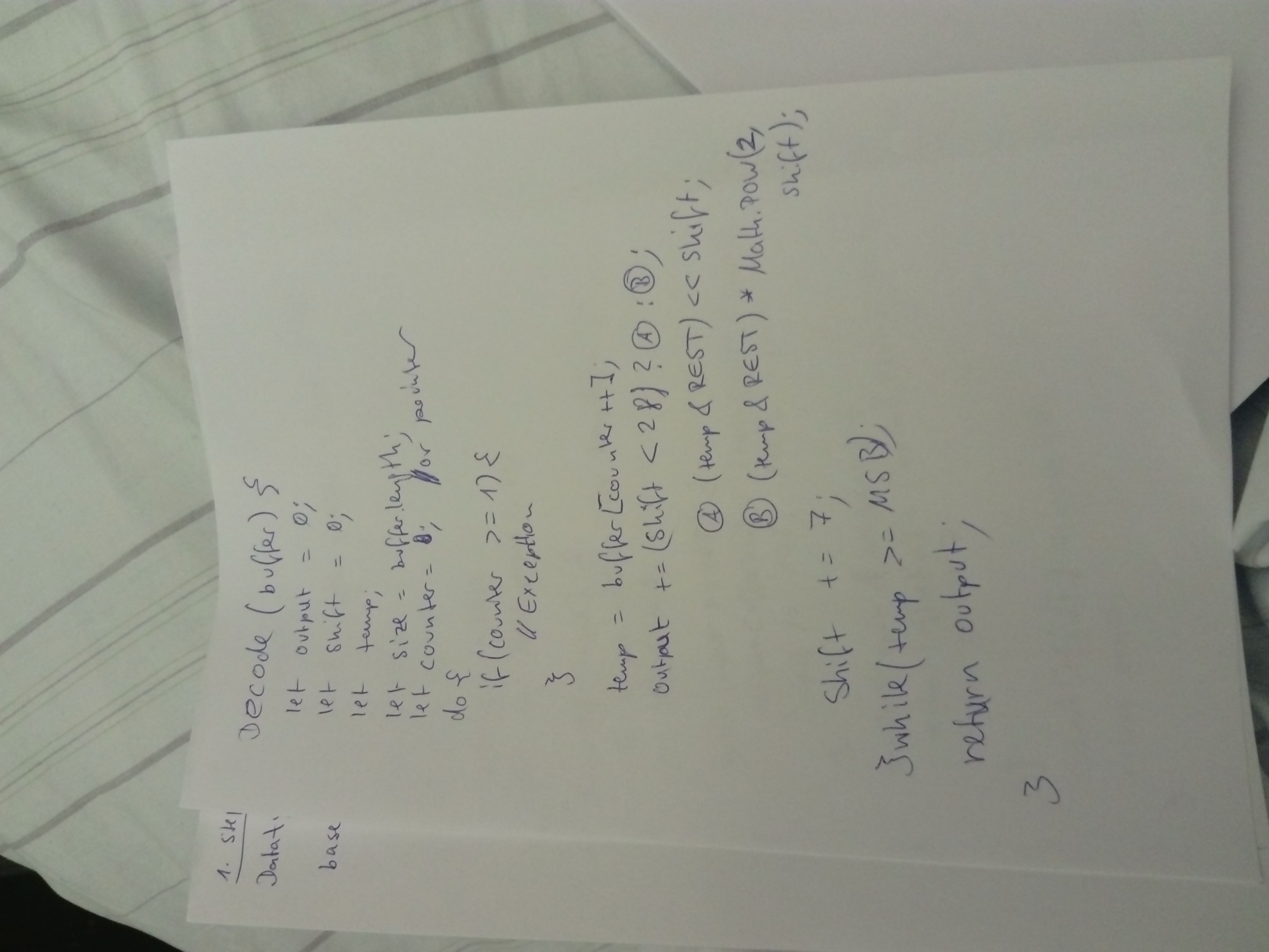

    Ich bin gerade dabei, protobuf aus technischer Sicht zu verstehen, insbesondere, wie der bytecode aufgebaut ist.
    Hierzu hatte ich ein RFC-Draft gefunden: https://tools.ietf.org/html/draft-rf...s-00#section-1 und unter den google-Docs sind auch Informationen vorhanden: https://developers.google.com/protoc.../docs/encoding
    Das Problem ist derzeit das compilen und auch definieren für protobuf einfach zu umständlich ist, deshalb werde ich wohl kurzerhand einen eigenen Encoder/Decoder basteln. Die Datenstruktur ist wie bei JSON relativ easy, wenn man das mal verstanden hat. Protobuf besteht zum größtenteils aus Varints, was das vereinfacht.
    Da ich aber momentan im Krankenhaus festsitze, kann ich leider nicht so sehr herumexperimentieren, bisher habe ich mir dazu aber schonmal einige Grundgedanken gemacht:
Hits:	412
Größe:	1,67 MB
ID:	9337Klicke auf die Grafik für eine größere Ansicht
Hits:	383
Größe:	1,41 MB
    Mit der Basis sollte man dann im späteren Verlaufe die Datentypen herausfinden (Siehe Doxs/RFC-Draft) und die jeweiligen Sachen en- bzw. decoden.

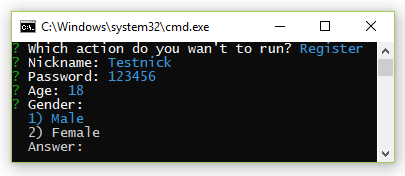

    So!
Hits: 1414
Größe:  8,9 KB
Hits: 1463
Größe:  2,0 KB
    Mittlerweile kann man das ganze in verschiedenen Szenarien verwenden:
    • Direkt über CMD / CLI / Shell
    • Als npm Package in einem eigenen Node.js Projekt
    • Als CMD / CLI / Shell executement mit den jeweiligen Argumenten
    Wenn das ganze später fertig ist, werde ich das auf npm bereitstellen, damit man das nur noch über npm installieren braucht. Bisher kann man das ganze Repo aber clonen und einfach mit require einbinden.
    Weitere Infos, Status und Examples sind im Repo vorhanden: https://github.com/Bizarrus/Knuddels-Protobuf-Register
