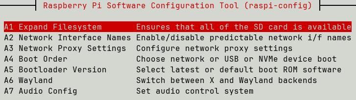

    Das hast du etwas missverstanden: Bei raspi-config handelt es sich um ein Hilfsprogramm. Es bündelt diverse GNU/Linux und RPI-Spezifische Funktionen, eine Art Sammlung von Einstellungen. Das soll es allen Einsteigern leichter machen. Der Punkt worauf ich hinaus wollte: In den Einstellungen von raspi-config gibt es (unter anderem) eine Funktion, um den Speicher der Root-Partition / auf den gesamten verfügbaren der Speicherkarte zu erweitern. Konkret ist das unter 6 Advanced Options:
    Dies ist zum nachträglichen Vergrößern gedacht, falls man eine Speicherkarte auf eine größere klont. Ansonsten benötigt man diese Funktion nicht von Hand aufzurufen, weil sie das Raspberry Pi OS beim ersten Start aufruft. Daher gibt es beim ersten Start auch direkt einen weiteren Neustart: Er vergrößert die / Partition und startet danach neu. Bei angeschlossenem Bildschirm sieht man ganz kurz einen Hinweis dazu.
