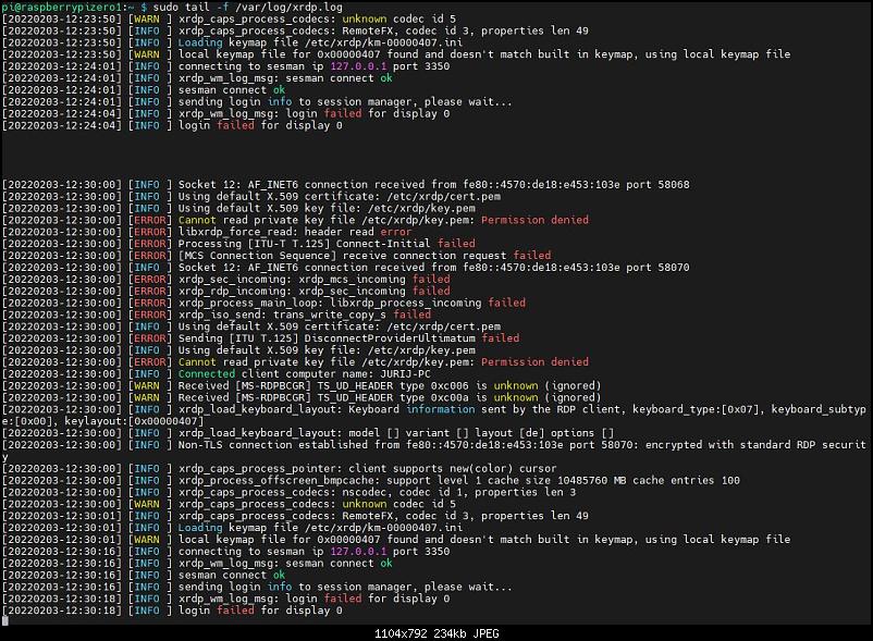

Hits:	450
Größe:	234,0 KB
  5. #15
    9.126
    Standard AW: Per Remotedesktopverbindung (RDP) auf den grafischen Desktop des Raspberry Pi zugreifen
    Das ist kein Code, XDRP schreibt da einfach rein was es tut und v.a. was dabei schief gelaufen ist. Alles was vorne mit ERROR anfängt und rot ist, ist ein Fehler, d.H. da gibt es Probleme. In der ersten ERROR Zeile steht er darf auf den Schlüssel in /etc/xrdp/key.pem nicht zugreifen, da braucht der Pi-Benutzer wohl die entsprechenden Rechte. Ich hatte das hier schon einmal bei einem Raspberry Pi OS 11 spezifischen Problem. Mit dem chown Befehl bekommt der Pi Benutzer (ich gehe davon aus, du nutzt den Standard-Nutzer pi) die Rechte darauf.
    Anschließend den Dienst oder am einfachsten den gesamten Pi einmal neu starten:
    Code:
    sudo reboot
    Dann noch mal probieren und falls es nicht klappt, würde ich wieder parallel ins Log schauen wie zuvor beschrieben.
