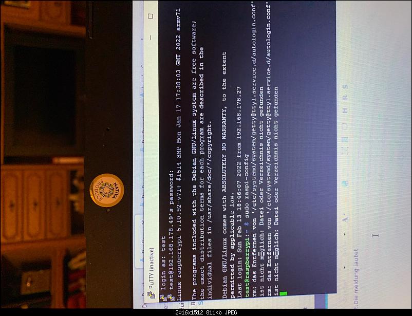

  3. #23
    13.02.2022
    4
    Standard AW: Per Remotedesktopverbindung (RDP) auf den grafischen Desktop des Raspberry Pi zugreifen
    Hallo es geht bei mir nicht.Die meldung lautet Klicke auf die Grafik für eine größere Ansicht
Hits:	512
Größe:	810,7 KB
  4. #24
    Avatar von DotNet
    10.06.2015
    701
    Standard
    Hi! Welche Version vom Raspberry Pi OS hast du im Imager installiert? Bei mir mit Lite (ist bewusst headless als Server) gibt es die Datei nämlich nicht:
    Code:
    pi@pihole:~ $*ls -lh /etc/systemd/system/getty@tty1.service.d/
    total 4.0K
    -rw-r--r-- 1 root root 30 Jan 28 02:04 noclear.conf

  5. #25
    13.02.2022
    4
    Hallo doch ich habe einen Desktop installiert.Der läuft auch einwandfrei.
  6. #26
    Avatar von DotNet
    10.06.2015
    701
    Standard
    Und die Datei die er in der Fehlermeldung vermisst, gibt es bei dir?
    Schon mal mit dem "pi" Standardbenutzer probiert? Eventuell fehlt deinem "Test" Account irgendwas, dass er für die Umstellung braucht.
    Wenn das auch nichts bringt, gehen mir langsam die Ideen aus. Am einfachsten wäre dann wahrscheinlich mit dem Imager das RPIOS neu zu installieren und nichts anderes zu installieren als xrdp.
  7. #27
    13.02.2022
    4
    Hallo
    jetzt läufts,ich babe noch mal sudo raspi-config wie beschrieben gemacht und dann bin ich rein gekommen.
    Danke
