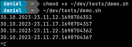

    So sehe ein grundlegendes Batch-Skript aus:
    Code:
    #!/bin/bash
    while true; do
        ts=$(date +"%d.%m.%Y-%H.%I.%S.%s")
        echo $ts
        sleep 5
    done
    Damit bekommst du den Zeitstempen in der Variable $ts (wäre %ts% in Windows Batch, in Bash mit Dollarzeichen und nix dahinter) alle 5 Sekunden ausgegeben.
    Statt dem echo (das den Zeitstempel ausgibt) müsste da dein streamlink Aufruf rein. {title}/{category} sind keine mir bekannten Batch-Variablen, ich vermute das sind Platzhalter, die dein Tool von Twitch holt und ersetzt. Dann müsste das (ungetestet) ungefähr so aussehen, wenn du danach noch 3s mehr Wartezeit haben willst:
    Code:
    streamlink -o  "/dein/zielpfad/$ts__{title}__{category}.mp4"  twitch.tv/NAME best --twitch-disable-ads && sleep 3

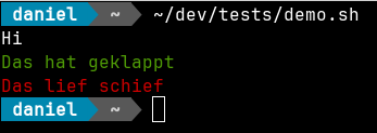

    Doch, die Batch unter GNU/Linux kann Farben darstellen. Brauchst nicht mal Drittanbieter-Tools dafür, das geht über Ansii Escape Sequenzen, z.B. so:
    Code:
    #!/bin/bash
    Green='\033[0;32m'
    Red='\033[0;31m'
    echo "Hi"
    echo -e "${Green}Das hat geklappt"
    echo -e "${Red}Das lief schief"
