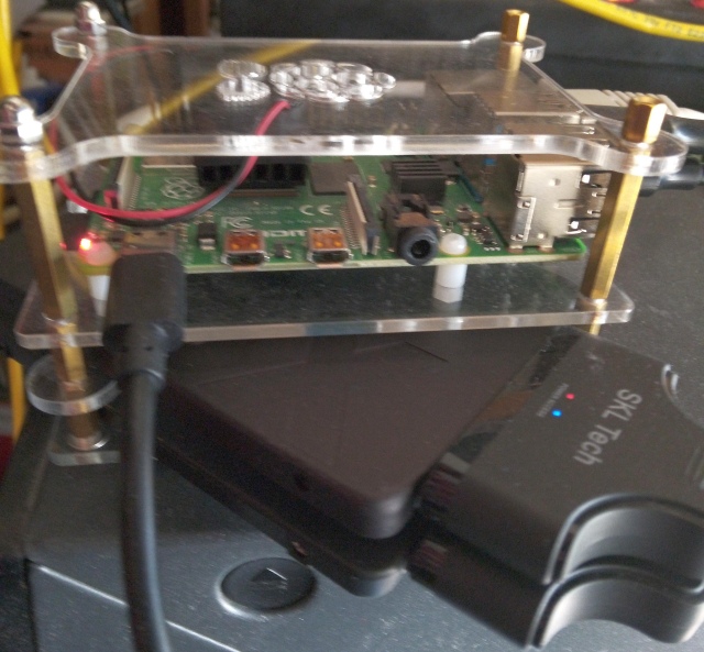

    Wozu 2 Netzteile? 2 SSD Festplatten gehen auch so bei einem original Raspi-Netzteil zum Raspi 4 oder 400. Gehäuse aus Acryl sind günstg.
    https://www.pollin.de/p/joy-it-tower...i-3b-3b-811073
    Die SSD passen da nur seitlich versetzt hinein. Hier mein Foto von meinem NAS-Tower.

    Er möchte aber zwei HDDs (Festplatten) betreiben, keine SSDs. Eine 2,5" Festplatte kann der Raspberry Pi noch mit Strom speisen, wenn man Glück hat und die Platte nicht einen so hohen Startstrom benötigt. Zwei wird wahrscheinlich nicht mehr stabil funktionieren, wenn man keine externe Stromversorgung für die Platten nutzt.
    SSDs verbrauchen weniger Strom, ist aber halt für ein NAS nur begrenzt eine Alternative, wenn man auf den Preis schaut. Vor allem wenn man einen RAID mit mindestens 2 Platten machen möchte, ist die Preissteigerung erheblich.
    In beiden Fällen braucht man aber ein vernünftiges Netzteil (am besten kein Ladegerät), das kann sonst auch Probleme bereiten.
