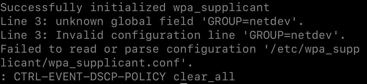

    Standard AW: Raspberry Pi WLAN einrichten oder WLAN ändern: Netzwerk & Internet per Funk auf dem Pi für Anfän
    Super Video, leider aber verbindet sich mein Raspberry-Pi nach dem Neustart nicht mit dem W-LAN, habe dann mal mit dem folgendem Befehl überprüft:
    sudo wpa_supplicant -i wlan0 -c /etc/wpa_supplicant/wpa_supplicant.conf
    Daraufhin sagt er mir dann folgendes:
Hits:	414
Größe:	128,4 KB
    Ist mein Code fehlerhaft bzw. habe ich etwas falsch eingegeben? Danke schon mal im Voraus!
    Viele Grüße, Highr0x.
