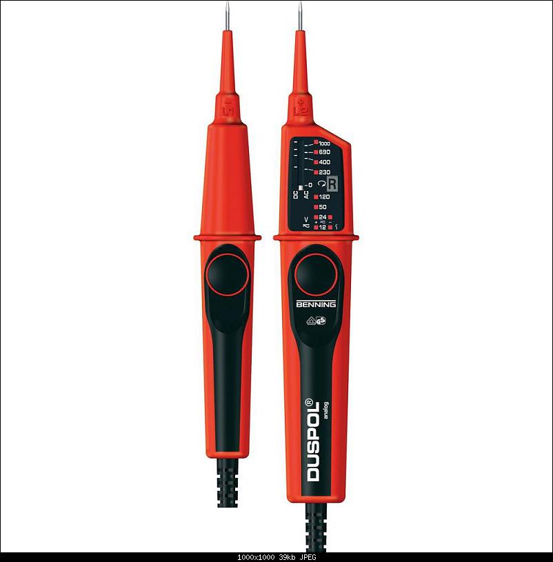

    Übrigens, ich würde JEDEM empfehlen sich einen Duspol zu kaufen!
    Mit dem lässt sich viel effizienter eine Steckdose prüfen.
Hits:	1152
Größe:	38,5 KB
    Diese Prüfer kosten etwas mehr als 40€, sind aber sehr gut investiert!
