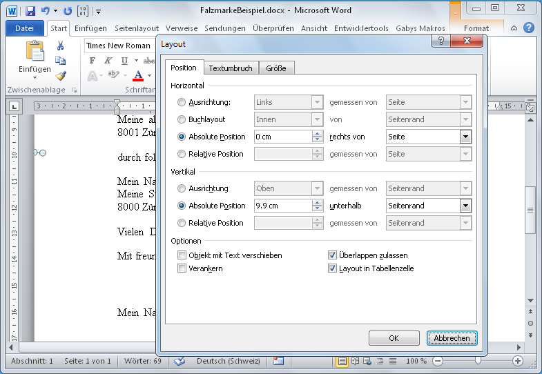

    Ich suche eine Vorlage mit der ich ein A4 Blatt so falten kann, dass es in einen "DIN-Lang" Umschlag passt. Das sind die längeren Umschläge wo man so ziemlich alle Briefe drin bekommt. Das A4 Blatt muss dafür 2x gefaltet werden. Von Hand stimmt es meistens nicht genau und dann passt der Brief nicht rein
    Am liebsten wäre wenn mir jemand sagen kann, wie ich in Word dafür am Rand zwei Striche einfügen kann. Das habe ich schon auf ein paar Briefen gesehen, weiß aber leider nicht wie das geht.

    Word 2010 - und ähnlich auch in Word 2007
    Gehen Sie im Reiter Einfügen zu Formen und greifen Sie bei «Linien» zum ganz normalen, ersten Liniensymbol. Der Mauszeiger verwandelt sich in ein Kreuz. Zeichnen Sie damit ungefähr in Höhe von 10 Zentimetern einen kurzen horizontalen Strich in Ihr Dokument.
    Spoiler:Bild
Hits: 604
Größe:  90,6 KB
    Klicken Sie mit der rechten Maustaste auf den Strich und gehen zu Weitere Layoutoptionen. Es öffnet sich ein neues Fenster. Im Reiter Position wählen Sie im Bereich «Horizontal» diese Werte: «Absolute Position», «0 cm» - und zwar rechts von «Seite». Im Bereich «Vertikal» greifen Sie zu «Absolute Position», wählen dort je nach Bedarf 9,9 oder 10,6 cm - und zwar unterhalb von «Seitenrand». Im Reiter Textumbruch wählen Sie «Vor den Text». Und im Reiter Grösse können Sie bei «Breite» beispielsweise einen Wert von «Absolut - 0,3 cm» wählen. Klicken Sie auf OK, schon haben Sie Ihre Falzmarke.
